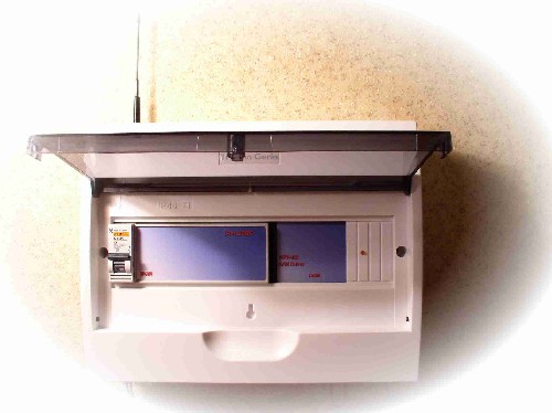

PrispevekObjavljeno: Sre Jul 26, 2006 9:49 am    Naslov sporočila:   Odgovori s citatom
Zadevo lahko rešiš tako, kot so ti že prej opisali. Doma imam narejen sistem, ki ga uporabljam za nadzor hiše (centralna kolektorji, ...) in dobivam, če je vse v redu, dnevni SMS o stanju sistema. Cenovno to stane cca 300 SIT na mesec (predplačniška kartica Mobitel - 1000 SIT na 3 mesece).
primer SMS:
Redni izpis SISTEMA
Status sistema: 15:00:00
SMS:ON1 >15
IR senzor= OK Usmernik= OK
M1:30 M2:42 M3:3
T1:25 T2:24 T3:25 st.C
Sw-1: 11
Sw-2: 00
Potrebno bi bilo uporabiti senzor teže, kot ti je že opisal mi747, ga priključiti na kontroler, uporabiti GSM in to je to.
... še slika mojega sistema:
 Velikost datoteke:  62.1 KB
 Pogledana:  19 krat
