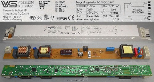

Našel sem sliko delujočega balasta - išče se z rdečo obkrožen element.
 Velikost datoteke:  436.77 KB

Kondenzator. Kaj pa piše na njemu, se pa iz slike ne vidi ravno najbolje. Če ugibam 150nF, za voltažo nisen siguren.

Iz slike, ki si jo našel na spletu se lepo vidi, da je zažgani element folijski kondenzator.
Če sem iz slike pravilno razbral na njem piše: .15 J 100, kar pomeni 150nF/100Vdc, 5%.
Po vsej verjetnosti je zanič samo ta kondenzator, ki je prebil. Najbolje bi ga bilo zamenjati z enako vrednostjo, in nekoliko višjo nazivno napetostjo.
