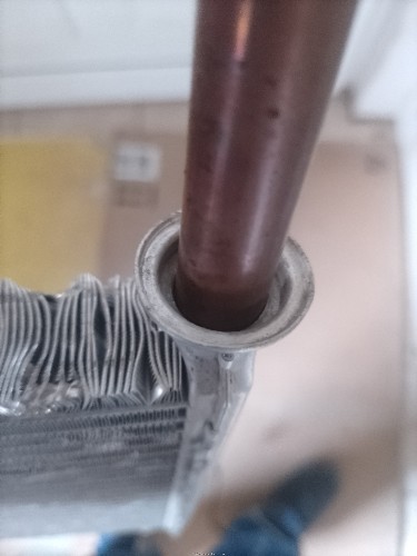

Ali ima kdo kakšno idejo kako bi to bakreno cev vodotesna pritrditi na ta hladilnik,ali pa še bolje prozorno cevko iz plastike.Potrebujem za hlajenje izhodne tekočine pri CNC-u

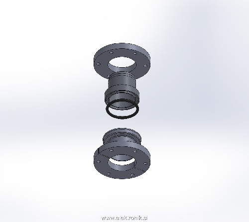

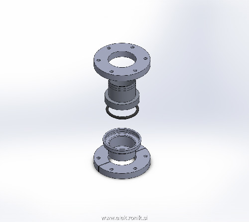

Če se ti da iz aluminija, nato pa gibljivo cev
 Velikost datoteke:  151.49 KB
 Velikost datoteke:  144.21 KB

Če notri ni tlaka bo epoksi več kakor dovolj, samo površine očisti.

Tako je, če je tlak nizek in zmerna temperatura, bo 2k lepilo zadostovalo.
Bolje kot epoksi se po mojih izkušnjah obnese Mitopur A+B, sem že lepil podobne zadeve in mehansko drži in vodo tesni še danes.
Mogoče bi raje namesto bakrene cevke dal aluminij.

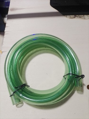

Ali bi se dalo zalepit tudi takšno cev.Pritiska je nekaj ,ki ga ustvari akvarijska črpalka.

Kar se tiče uporabe bakrene cevi,se ti bo pojavljala v hladilni tekočini nesnaga rjave barve in ta ti bi tudi onesposobila pretočno črpalko in lahko še kaj občutljivega v sistemu. Uporaba lepljenja cevi za povezovanje ni ravno idealna rešitev. Bolj uporabna se mi zdi snemljiva vez kar omogoča tudi lažjo zamenjavo cevi po potrebi.kot tudi morebitno sukanje pri namestitvi. Uporaba vmesnega čistilnega filtra ti bo tudi prav prišla.

Če imaš cevko ali priključek z utori oziroma v obliki smrekice, je dovolj že nylon vezica ali dve vezici, najbolj pogosto se uporabljajo kovinske vijačne cevne objemke, lahko tudi vzmetne objemke ustreznega premera. Za male pritiske drži tudi brez vezice ali objemke, če je gibljiva cevka ustrezno čvrsta in poddimenzionirana.
Mimogrede, za hitro spojko jaz pogosto uporabljam pnevmatske priključke in običajne pnevmatske cevke v vlogi gibljive cevi. Preverjeno je to ustrezna rešitev tudi za pretakanje olja, ni to primerno zgolj za zrak.
