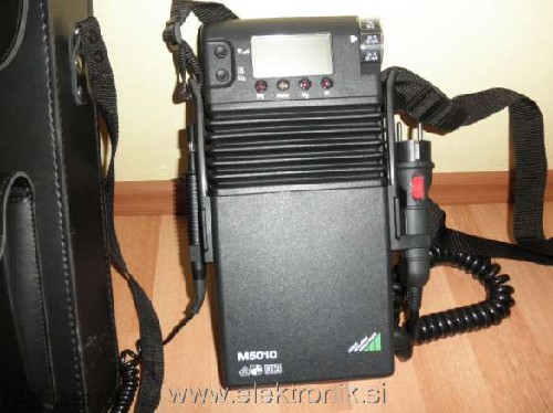

Pod roke mi je prišel inštrument za merjenje elektro inštalacij ABB Metravat M5010 in nimam pojma za kaj se to uporablja in kako se to uporablja. Navodil nimam, na internetu sem dobil samo data sheet 4 strani iz katerih ne razberem zame nič pametnega. Ali mogoče kdo ve, za kaj se omenjeni inštrument uporablja in če ima kdo navodila. Od znanca sem uspel izvedeti nekaj malega podatkov, pravi, da se s tem meri upornost ozemljitve, napetost omrežja, testira FID in še nekaj stvari, kako se to meri pa mi nihče ni znal povedat.

Hvala za odgovor. Ja, ima dve tipki levo od ekrančka. Zgleda enako kot na tej sliki:
Imam samo inštrument brez papirjev in usnjene torbe, je videti lepo ohranjen, nič obuškan in opraskan, ima še en spiralast kabel za nataknit na tisto šuko vtičnico in je kot podaljšana ozemljitev, ne vem a je to za merjenje upornosti.
Na ročaju šuko vtičnice je rdeče stikalo, ki je v sredinskem položaju, lahko ga premaknem naprej ali nazaj. S premikom naprej se sproži meritev, opazil sem da pomeri napetost, na drugih merilnih obsegih pa sem se izgubil, tudi 4 lučke pod ekrančkom mi ne povedo kaj dosti.

Na kratko.
Na testnem vtiču imaš drsnik z I in V pozicijo.
U L-N - I -Napetost med L-N (230V)
U L-PE - I -Napetost med L-PE (230V)
- V -Napetost baterije (6-10V)
I N -I - Test proženja FID-a (KZS) 200/500ms pri nazivnem diferenčnem toku
-V- izračunana napetost dotika Ub (< 50V) na ozemljitvenem vodniku brez proženja fid-a (0-1V)
 Velikost datoteke:  104.12 KB
Speed King
Pridružen-a: Tor 19 Okt 2004 0:49
Prispevkov: 115
Aktiv.: 0.49
PrispevekObjavljeno: Pet Jan 29, 2016 2:47 pm    Naslov sporočila:   Odgovori s citatom
I F
meritev FID-a in ozemljitvenega vodnika podobno kot pri I N, vendar z naraščajočim tokom.
RSCH
-V- Impedanca zanke L-PE
- I - izračunan tok kratkega stika L-PE (100-200A)
R I
-V- Impedanca zanke L-N
- I - izračunan tok kratkega stika L-N (100-200A)
RE
-Meritev upornosti ozemljitve
 Velikost datoteke:  108.6 KB
