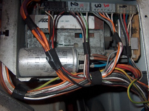

ščetke so bile lani menjane; kot sem napisal centrifuga dela bp slika od programatorja priložena drugega napisa kot wa711 nimam stroj je starcca 12 let

podboj Član
Pridružen-a: Sre 25 Maj 2005 11:48 Prispevkov: 1251 Aktiv.: 5.28 Kraj: Postojna, Sežana, Ljubljana
Objavljeno: Ned Jul 30, 2006 3:52 pm Naslov sporočila: |
To je elektronski programator? Preveri releje in slabe lote na tiskanem vezju ob konektorjih, relejih....
Če je mehanski, ga razstavi in očisti kontakte, a s tem je kar veliko dela

Lp |
To je praktično mehanski programator, ki so se izdelovali in vgrajevali leta 1988 in 1989, kot izgleda, pa tudi pozneje. Ima pa dodano elektronsko krmiljenje za elektromotor izvedeno s čipom TDA 1085A in triacom na izhodu.
Na njem ni nobenih relejev, preveri pa elektrolite. V prilogi datasheet od TDA1085, več pa dobiš pod zasebno. Da bi ga pa rastavil moraš pa biti skoraj finomehanik. Do sedaj še nisem imel primera, da bi na tem programatorju zezali kontakti, parkrat je odpovedal čip tda ali so se spraznili elektroliti, spustil lot med eno in drugo ploščico na PG-ju, zgorel 3k3, 8W upor, crknil triak, drugih problemov pa s tem PG-jem ni bilo.
