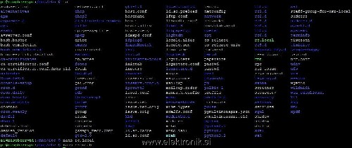

Zanima me predvsem ali je v /mnt/etc/ kaj ostalo... Na srečo vse:
125.35 KB |
