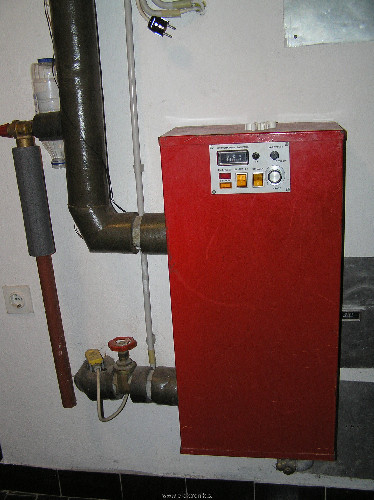

Panterm imamo doma (letos smo ga po 20. letih prvič resno uporabljali, in nas je grel precej ceneje, kot bi prišlo kurilno olje). Glede priklopa je pa takole: naš ima na levi dve debeli cevi - spodnja je pritok hladne vode, zgornja iztok tople vode, potem pa je še manjši priključek spodaj desno, ki pa služi samo za praznenje panterma in je na njem samo čep. Če želiš, lahko stvar poslikam, vendar dobiš šele v ponedeljek, ker se ravno odpravljam na morje za čez vikend.

Tu je slika panterma. Glede prikljucitve beri zgornji post. Ker imamo prikljucenega na ogromen zalogovnik toplote(v sosednjem prostoru, za steno na kateri je obesen panterm), v krogu ni uporabljena crpalka, ce pa bi ga prikljucil na izmenjevalec, bi najbrz potreboval se crpalko.
