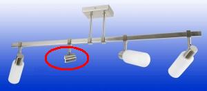

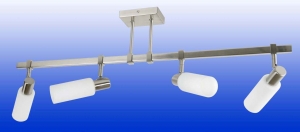

Tole bo mogoče komu smešno vprašanje, mene pa vseeno zanima, kaj me čaka, ko bo prva žarnica pregorela Confused . Danes sem montiral tole svetilko:

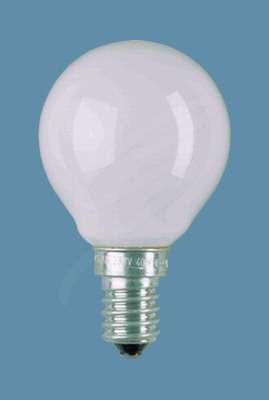

Priloženo je orodje, s katerim priviješ stekla na okove. Noter pa gredo te žarnice:
Problem je v tem, da je distanca med balonom in žarnico kake tri milimetre, vrh balona pa kakih 5cm v steklu. Ker je okov plastičen predpostavljam, da bo to malo zapeklo vse skupaj, potem pa ...
Kako tole rešujete drugi? Kaka ideja ali trik?

Mogoče narediš tulec iz tršega risalnega lista v obliki cevi premera kot je žarnica. Z notranje stani ga na par mestih oblepi z dvostanskim seletejpom, tako da se prilepi k balonu žarnice. S takim pripomočkom bi moralo iti odviti.

Tam notri gredo take žarnice
http://www.svetila.com/eProdaja/product_info.php/cPath/66_105/products_id/90
ker je vzdolžna tudi lepše izkoristiš motno steklo ( če ni predolga ?)
