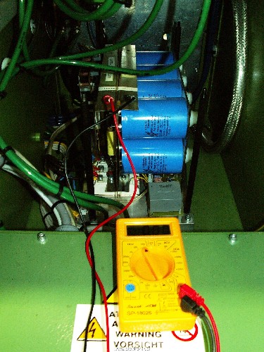

PrispevekObjavljeno: Tor Nov 26, 2019 3:08 pm    Naslov sporočila:   Odgovori s citatom
To na posnetku je YT neumnost.
imaš omrežno napetost najprej usmeriš na DC , potem kondenzatorsko baterijo vodiš na IGBT , ki ga poljubno krmiliš (t, I ,P, PWM ) in potem na močan transformator da generiraš velik tok na elektrodah pri nizki napetosti cca 2,75-3,5V
važno je detektiranje kontakta in sile ( da spusti tok šele ko držiš varjenca s neko silo ); sicer ti samo nasloniš elektrode , imaš slab kontakt in lahko odžgeš material in se poškoduješ.
na sliki imaš tako baterijo 8*1500mF / 500V , tok za žico 0,5*1,0mm je cca 3,5kA
čas okoli 140 ms
zavarit moraš tako hitro da toplota ne more odhajat drugam in poškodovat okoliškega materiala , in da se toplota generira med varjencema ne pa kje drugje

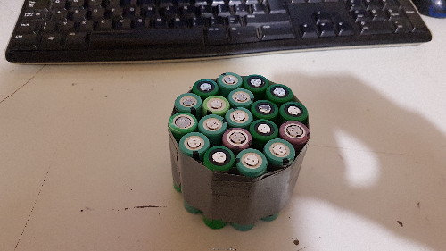

Ker nihče ni pokomentiral sem se kar sam lotil stvari. Stare neuporabne baterije, shorted dajo od sebe cca 8A, safe long term je 3A, jaz sem se odločil igrati nevarno igro in jih bom gnal na 5A, seveda zelo kratek čas, ki je potreben za weld (če bo seveda delovalo). Uporabil bom uporovno žico, 0.8 Ohmov. Ne pričakujem, da bo stvar uporabna za spot welding, če mi bo pa uspelo kaj tankega kovinskega skupaj zweldati, bom pa zelo zadovoljen. Verjetno sem preveč optimističen, da bi 2 kovanca s tem spravil skupaj. Če ne drugega pa 2 plasti alu folije Very Happy
Shorted? To si mislil v kratkem stiku? Če ja, potem so res zmatrane, pomeri na koliko se sesede napetost baterije ko jo obremeniš s tokom 5A.
Sentinel66 je napisal/a:
... safe long term je 3A, jaz sem se odločil igrati nevarno igro in jih bom gnal na 5A, seveda zelo kratek čas, ki je potreben za weld (če bo seveda delovalo).
Za kratek čas vsaka baterija brez škode zdrži 2x ali 3x večji tok kot je navedeno kot maksimalni trajni tok. Kratek čas pomeni nekaj sekund, za nekoliko daljši kratek čas pa se tudi dovoljeni tok zmanjša... mora se, zaradi segrevanja baterije v notranjosti zaradi njene notranje upornosti.
Pri točkovnem varjenju naj bi bile upornosti čim manjše, do kontaktov za varjenje moraš pripeljati velik tok, torej dodajanje neke upornosti ne bo nič koristnega... pri upornosti 0,8ohm in napetosti 2,7V boš imel maksimalni tok dobre 3A, se ti zdi to dovolj za točkovni zvar? Še 300A je komaj dovolj, no, odvisno od debeline materiala, o tem bi se dalo debatirat...

Pri 0.8 ohm uporu govorim o baterijah. 4.2V, 0.8 ohm = 5A, 19 x 5A = ~100A. Kot rečeno zadeve nikoli ne bi uporabljal več kot 1-2 sekunde, dodal bom zaščito ki mi javi ko baterije presežejo 60C (kar se sicer v praksi ne bi smelo zgoditi glede na kratko uporabo).
Uporabljam žice od PC napajalnika. Bi si kdo upal reči koliko te žice zdržijo za kratek čas ? 10A ? 5A ? Da vem koliko jih moram uporabiti.
