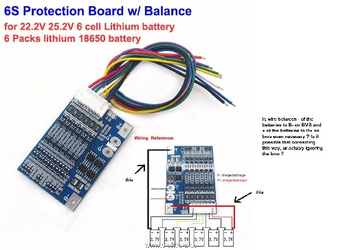

Torej, uporabljam BMS iz priponke. Do sedaj sem ga vedno povezal tako kot je narisano na tej shemi, ki jo uporabljajo prodajalci. Danes pa sem povezal vse razen tistih dveh žic, ki gresta od + od baterije do B+ ter od - od baterije do B-. Izkazalo se je, da vseeno dobim napetost na P+ in P- (ta dva pina sta tako za polnjenje baterije kot za breme). In zdaj sem pomislil, ali je mogoče da s tem ko jaz povežem + in - na B+ in B-, da dejansko naredim bypass celega BMSa ? Sumim da sta B+ in P+ direktno povezana ter B- in P- pravtako. To bi dejansko pomenilo da tudi če BMS zazna, da je kaj narobe, ne more izklopiti napetosti.

Kaj pa če bi tale sum prej preveril z ohm metrom ali celo vizualno? Mogoče bi si prišparal kakšno pisanje...

B+ na plošči in B+ na žici, ki prihaja iz konektorja sta povezana (0.1 Ohm)

Pa saj je ze iz postavitve FETov videti, da se odklaplja minus, plus pa je skupen ...
...lahko pa se tudi motim ...

Aja, pa na P- si dobil napetost preko balansirnega kabla ...

Torej povežem tako kot je na sliki, se pravi ekstra žica iz + in - na bateriji do B+ in B- na plošči ?

Kaj pa minus? B- in P- pravtako?
