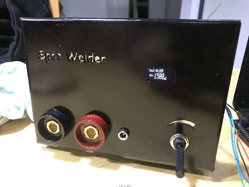

Več to 35mm2 ne bi dal jaz. Ker jaz sem imel pri roki 60mm2, pa je blo toliko da je stopilo in delalo luknje v pločevino. Nikakor nisem mogel nastaviti časa varjenja. Po menjavi na 35mm2, dela kot urica
Elektronika je arduino nano, releje sem kasneje zamenjal na ssr po nasvetu ljudi ki so že delali.

Je tisti mali konektor za stikalo, da vklopis varjenje?

PrispevekObjavljeno: Tor Maj 26, 2020 6:47 pm    Naslov sporočila:   Odgovori s citatom
Pobesneli je napisal/a:
Hvala za podatek o preseku vodnika in tvojih izkušnjah ter slikah.
Ker sem "bos", bi še prosil za naslednji korak -nasvet - link,
kako skupaj spraviti elektroniko "arduino nano",
je ta modul potrebo programirati ali ima te zapise(parametre) v čipu spisane?
Hvala!
