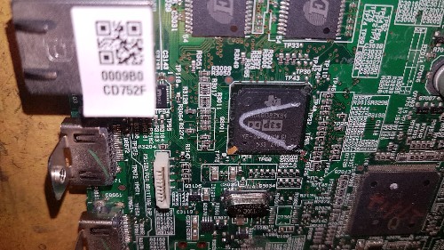

Pri Onkyo AV receiverjih od 2009-2012, je bil tovarniški problem pregrevanja DSP procesorja, ki skrbi tudi za ethernet in USB. Zato so pri Onkyo naredili vpoklic in so to brezplačno popravili.
Simptom: ni zvoka (razen na coni 2), ne dela USB, ne dela ethernet, ko priključim na TV ni možno izbrati opcije nadgradnje (firmware).
No, v mojem primeru očitno tega niso naredili, imam pa NR616.
Gre za čip D830K013BZKB4 (Q3001 v shemi).
Naredil sem že reball, ampak neuspešno.
Zdaj pa jaz vas vprašam, kakšna je opcija, da bo delalo, če ta čip naročim na Aliexpress in ga zamenjam?

V najslabšem primeru boš dal 36$ za znanost. Nevem kaj mislijo z "Used test work bga"
Kitajci prodajajo tudi lažne čipe, samo nevem kako boš lahko garantiral da je lažen če boš naredil slab reball?
Če nimaš druge rešitve je tako ali drugače to edina opcija.

Kontaktiral sem veliko prodajalcev in nisem dobil prepričljivega odgovora o pristnosti čipa. Tudi v feedbackih nikjer ni zapisano, da deluje. Zato ga bom raje prodal za dele.
