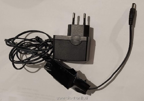

Podoben problem sem imel z enim tplinkom, ki je služil kot AP za Open-Wlan-SLO. Ker je bil uplink preko drugega wifija na večjo razdaljo, ta je pa rabil malo več časa za zagon kot tplink, se je ob hkratnem vklopu link obesil (nisem raziskoval dalje). Pomagal je zakasnjen vklop. To sem rešil z RC členom, enim NPN in relejem. Mislim, da imam še nekje to ropotijo. Če ne rešiš drugače, lahko poiščem in ti pošljem.

Sem našel. Napajalnik je sicer 9V/600mA, ampak WRT ni izbirčen glede tega. Notri je multiturn trimer, s katerim lahko nastavljaš čas do vklopa.
Za 10 EUR je tvoje.
