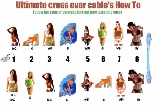

Noben ethernetov kabel ni narejen 1:1. Nekateri ljudje uporabljano tako vezavo, vendar že pri 10 Mb/s deluje slabo. Če krimpaš kable sam, jih pomeri z cable analyzerjem. Neizmerjeni kabli so pol curka vredni in so izvor več kot 90 % mrežnih težav.
Ethernet Bus 1000BaseT RJ45 Pin Out: http://www.interfacebus.com/Gigabit_Ethernet_Description.html
V prilogi je bolj razumljiva slika povezave žic crossover kabla v barvah.

@jur: cable analyzer? na podanem linku sem malo izgubljen, kajti tisti pinout mi ne pove dosti kako razporediti barve žil v kablu na RJ45 konektorju?
je ta prva vezava na sliki vredu ?

Večina današnjih naprav je autocross. Same se prilagodijo ne glede na to, ali uporabiš crossover ali patch kabel. To pomeni, da crossover kablov sploh ni potrebno več uporabljati. Konektorje zveži tako kot je na priloženi sliki. Paziti je potrebno, ker sta modra in modrobela žička vmes med zeleno in svetlozeleno. Videti je nebistveno, vendar je pri mrežni povezavi zaporedje žic izjemno pomembno. Ker je pri sestavljanju konektorja možno več napak (slab stik, pomešane žičke, je potrebno kabel stestirati. To se naredi z napravo, ki se ji reče cable analyzer. Ta pove, ali je kabel dober ali zanič. Možno je, da narediš kabel, ki deluje, vendar ne opaziš, da deluje slabo. Ohmmeter napak kot so split pair ne bo pokazal, povezava bo pa vseeno slaba. Poceni kabel testerji tudi ne dajo prave informacije, še šposebej za gigabitne hitrosti ne.
