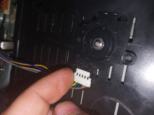

Na tiskanem vezju je običajno en element - enkoder, valjaste oblike, ki je z osjo vezan na mehanizem, ter pošilja impulze o stanju položaja. Kontakti v njemu se ponavadi zapacajo ali oksidirajo. Razstavi in očisti.

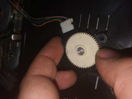

PrispevekObjavljeno: Pet Jan 22, 2021 8:19 pm    Naslov sporočila:   Odgovori s citatom
Pri tem modelu bi torej mogel razdreti to zadevo in jo očistiti. Ta model ima ločeni ta encoder in povezani z kablom na vezje. Vezje v tem videorekorderju je na desni strani od glave videorekorderja, če gledaš od spodaj. In posebej v zadnji strani ima napajalno vezje.

PrispevekObjavljeno: Sob Jan 23, 2021 3:42 pm    Naslov sporočila:   Odgovori s citatom
Pri rastavljanju sem verjetno izgubil kako zmet, ali pa je mogoče že od prej manjkala na mehanizmu. Ker potem več nisem znal sestaviti nazaj. Zdaj sem pa ga kar rastavil na prafaktorje in uporabne reči shranil. Ker ta videorekorder sem našel pred leti na smetišču. Ko sem ga takrat prinesel domov sem ga potem še nekako usposobil. Zdaj pa je že nekaj let stal v pokvarjenem stanju. Zato, kar bi ga potreboval, pa bom poskusil dobiti en delujoči videorekorder na bolhi. Rabil bi ga samo za digitalizacijo nekej kaset.
