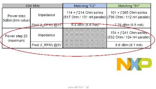

Impedanca oddajnika

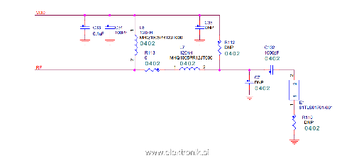

Rdeče obkrožen del je "impedance matching" upoštevajoč priporočila (priloga).

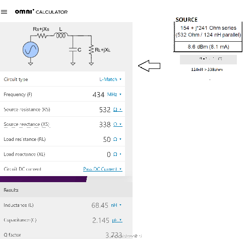

PrispevekObjavljeno: Pon Mar 01, 2021 2:43 pm    Naslov sporočila:   Odgovori s citatom
Tole sem dobil iz kalkulatorja. Je XL pravilno izračunan? Sem pa dva capacitorja iz zaloge vezal paralelno, da sem dobil pravilno capacitivnost.

PrispevekObjavljeno: Pon Mar 01, 2021 3:07 pm    Naslov sporočila:   Odgovori s citatom
Rs + j * Xs = 154 Ohm + j * 241 Ohm
Rs = 154 Ohm ; Xs = 241 Ohm
("s" = "series")
Vrednosti C pri tako nizkem Q komot zaokrožiš na najbližjo standardno vrednost. Lahko navzdol in po potrebni kaj malega dodaš vzporedno zraven, če želiš res maks. optimizirati...

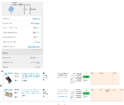

PrispevekObjavljeno: Pon Mar 01, 2021 4:16 pm    Naslov sporočila:   Odgovori s citatom
Popravljeno...
elementa sta 0402.
Bo ok?

PrispevekObjavljeno: Pon Mar 01, 2021 6:14 pm    Naslov sporočila:   Odgovori s citatom
Tujlavica je bolj slaba.
Ta je boljša:
https://si.farnell.com/murata/lqw18an56ng00d/inductor-56nh-2-4ghz-0-36a-0603/dp/3471528?st=56nh
Kot sem že napisal, je boje uporabiti tuljavice velikosti 0805, ker imajo boljši Q faktor, ki se s frekvenco spreminja. Tuljavice velikosti 0402 so uporabne na višjih frekvencah 1.5GHz +.
Če že hočeš pa uporabi 0402, prilagoditev antene bo malo sabša.
Bodi pozoren, kondenzator 3p3 mora biti na strani oddajnika in ne antene.

Dobil impedance matching vezje od proizvajalca (prilagam). Dela hudo, mnogo boljše od predvidevanja.
Hvala vsem !!! Wink
