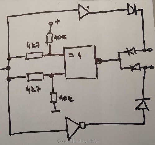

Težko bo z malo dodatnimi komponentami, kot je zapisano zgoraj. Ena možnost je, da zaznaš trisstate s pomočjo XOR vrat.
Lahko pa vzameš tudi kak šift register, npr. 4094.
 Velikost datoteke:  90.13 KB

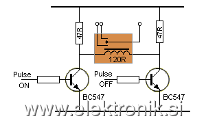

Zgleda, da bi šlo z tem NPIC6C595, 4 latching releje lahko krmilim z enim in odpade ULN, pa še kar poceni je po kosu.
Če nebi uporabil H-mosta, bi naredil nekako tako, namesto BC547 bi uporabil open collector izhode NPIC.
 Velikost datoteke:  3.08 KB
 Pogledana:  1796 krat

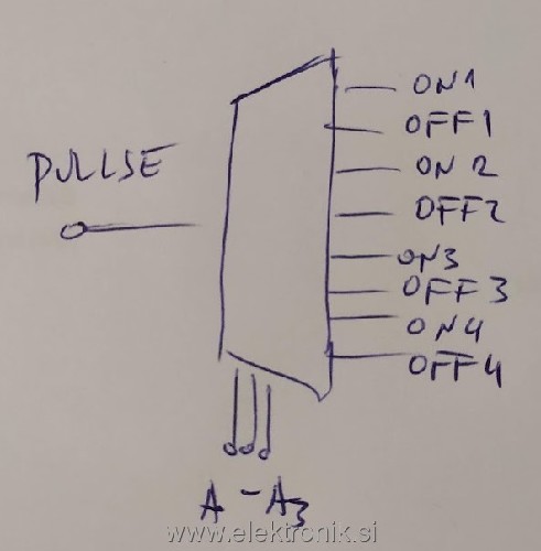

V tem primeru lahko uporabiš tudi demux 1:8 (4051). s 4 linijami krmiliš 8 tuljav (4 releje). S samo eno dodatno lahko imaš 16 (8 relejev) preko enable pinov.
 Velikost datoteke:  33.19 KB
