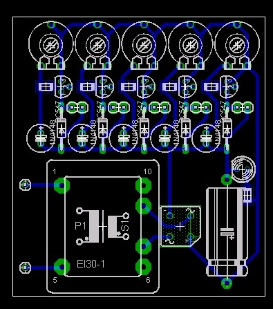

V eno škatlico vgradiš nekaj relejev (na primer 5). Vsak rele ima primitivno logiko (na priloženi sliki) za zakasnitev ob vklopu. Vsaka zakasnitev mora biti drugačna. V škatlico vgradiš še nekaj 220 V vtičnic (na primer 5), ki jih vežeš preko relejev na 220 V. Sedaj imaš razdelilec, pri katerem se bodo naprave avtomatsko prižigale eno za drugo.
Vrednost kondenzatorja C2 oziroma upor R1 določata zakasnitev. Potreben je tudi primitiven nereguliran napajalnik (trafo, graetz, elko 2200 uF). Releji morajo biti 220 V, za dovolj velik tok.
Delovanje: kondenzator C2 se ob vklopu počasi polni preko upora R1. Ko je napetost na bazi tranzistorja okoli 0.7 volta, bo tranzistor začel prevajati in rele se bo vklopil. Večji upor ali večji kondenzator pomeni daljšo zakasnitev.
Zakasnitev bi lahko naredil z kakšnim chipom (555). Ker preciznost ni potrebna, je upor in kondenzator dovolj dober. Tranzistor in diodo bi potreboval v vsakem primeru.
Namesto upora R1 lahko daš trimerpotenciometer 100 k in po potrebi nastaviš pravo zakasnitev.
V prilogah so slike petkanalne naprave (tiskano vezje in shema). Zadnja priloga (zakasnitev.zip) vsebuje tudi eagle sheme.
