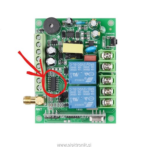

Zanima me ali kdo ve, kaj je to za en čip na tem vezju. To je 2 kanalni sprejemnik za krmiljenje motorja (LEVO-DESNO), ki ima vhode za končna stikala (npr. gor in dol), vhod za komande (gor, dol in stop). Napajano je 220V, izhod je prav tako 220V.
Problem je, ker je ta čip fuč pa nima oznak, da bi ga kupil/zamenjal.
Za odgovore se zahvaljujem že v naprej.

Radijski sprejemnik je spodaj, tako da je verjetno nek mikrokontroler, kar pomeni, da rabiš še vsebino in sama menjava ne bo dovolj. Lahko da je kak pic, st8, cypress ali kaj kitajskega...

To se mi je zdelo, da je nek mikrokontroler, upam samo, da se je že kdo srečal s tem vezjem in da ve, kateri čip je to. Kitajski pa je, ker je cela zadeva od tam. Nima pa nobene oznake.

Lahko da je tudi namenski čip za daljinca. Samo brez oznake bo res težka....

Sploh ni nujno, da je ta IC kontroler.
Imam nekaj podobnega in je kontroler na platki sprejemnega modula, tisti IC pa je na moji plati CD4013, kar pa na tej plati ni, ker ima 16 pinov.
To je tale modul.

Daj še slikaj s strani tisti "Receiver module". Pa pomeri vse napetosti na vseh 16 tacah. Bo lažje "vohat" na daljavo.

Še bolje bi bilo narisati shemo vezja (brez napajalnika) oz. vsaj vezavo tega čipa. Tako bo veliko lažje vohati na daljavo.
Ampak, če prav vidim, gre tudi tipka learning in pripadajoča LEDica na ta čip. Torej je skoraj gotovo mikrokrmilnik, manj verjetno namenski čip. Tako, da - kot je napisal mosqito. Lahko bi sicer sam napisal program, če ti je v veselje.
Če imaš srečo in ni zaklenjen pred branjem, potem lahko vsebino skopiraš iz čipa novega modula, če le ugotoviš vsaj za katero družino gre.

Živjo in hvala vsem. Zaenkrat se dogovarjam s proizvajalcem teh naprav za čip, mogoče mi ga pošlje. So pa na tem čipu vhodi in izhodi kot ste/smo ugotovili. Tudi piskač, ki je na tem vezju gre na čip, tako, da je neke vrste mikrokontroler. Ko izvem kaj več, povem.
