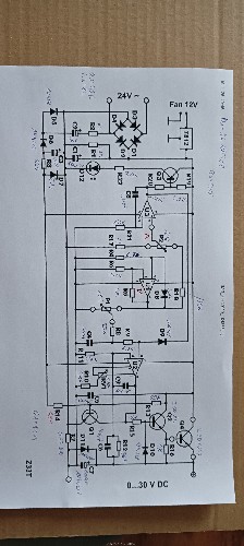

Shemo najdemo na aliexpressu?
s53al
Prispevkov: 1125
Aktiv.: 6.30
Kraj: Bela krajina
PrispevekObjavljeno: Tor Sep 10, 2024 10:48 pm    Naslov sporočila:   Odgovori s citatom
Mogoče je tu shema Question https://www.qsl.net/z33t/dc_0-30v_0-3A_eng.html

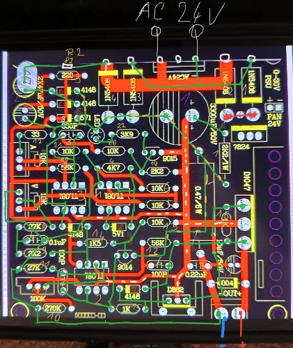

1. Pripenjam sliko (in ostale slike, žal pa je omejitev resolucije posamezne priponke na5M) dopolnjene ploščice V/A regulatorja:
Na ploščico zapisan številčni zapis (iz sheme) nekaterih el. elementov in vris povezave tiskanega vezja (zgoraj rdeča barva - spodaj z vrisom zelena barva).
Lp, jp
