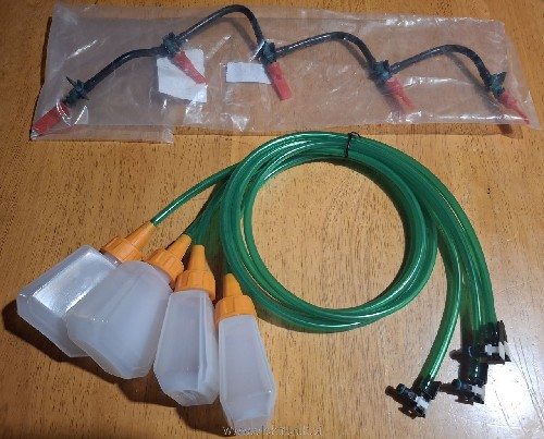

Zamenjat bo treba cev povratnega goriva, pa sem na hitro sestavil še eno "orodje", da spotoma poskusim ocenit tudi lekažo posameznih injektorjev. Think
Je pa mimogrede zanimiva cena te cevi s petimi fitingi za povratno gorivo pri nas. Pod 50€ je med slo trgovci nisem uspel dobit ... kitajc jo je dobavil za dobrih 10€. Rolling Eyes

Naši so želeli računati 20€ na kos tiste L plastike, ki se vtakne v injektor. Rabljena je bila "le" 10€. Cel rail pa je bil na uradnem servisu stotaka.
Predelava tvoje gre lahko v smeri, da greš v lekarno kupit 4 50mL brizge. Tako boš točno vedel volumne.

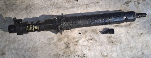

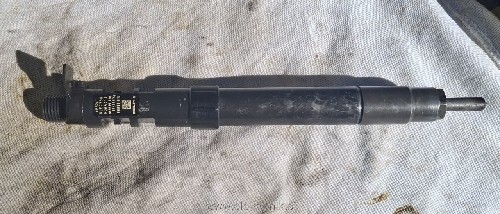

Zakaj bi bilo enostavno, če je lahko komplicirano. Think Saj sem sumil, da bo treba ven vleč injektor, pa se je izkazalo, da bo res tako.
Pacek pred čiščenjem in po njem, pa še razlog za svinjarijo. d'oh!

PrispevekObjavljeno: Ned Okt 20, 2024 6:47 pm    Naslov sporočila:   Odgovori s citatom
Čudež, da si ga dobil ven v takem stanju. Taki gredo ponavadi samo skupaj s glavo dol.
Pihanja mimo se ni slišalo ?
Prispevkov: 6732
Aktiv.: 28.41
PrispevekObjavljeno: Ned Okt 20, 2024 8:43 pm    Naslov sporočila:   Odgovori s citatom

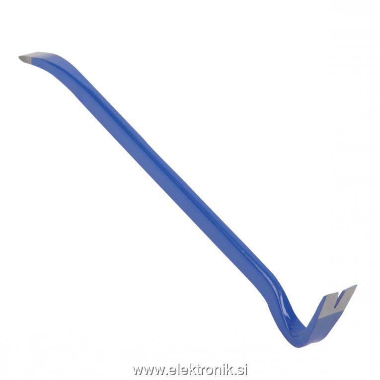

Kaj pa pravzaprav dobiš, če potegneš glavo dol? Injektor je še vedno treba snet ven.
Sicer pa ... pajser je bil idealen za tole izruvat ven. Je šlo brez večjih težav. Če ne bi šlo na tak način, bi moral pa adapter za šlaghamer delat. Najbolj me je skrbelo, kako bom očistil tisto packarijo. Injektor je šlo, bolj zabavno je bilo pa z ležiščem in okolico.
Ne, pihanja se ni slišalo, je pa razlita nafta mehurčke delala.

PrispevekObjavljeno: Ned Okt 20, 2024 10:11 pm    Naslov sporočila:   Odgovori s citatom
Pri večji sili se injektor zlomi oz. poči, glava pa ostane noter. Vse skupaj je treba povrtati ven, kar ne moreš narediti v motornem prostoru.

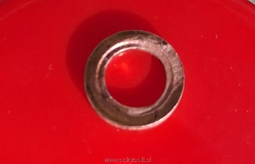

Škoda, ker nisem poslikal ležišča. Nepoškodovano je videti, tako da ni bilo potrebe po kakršnem koli popravljanju. Tesnilo je bilo poškodovano na zgornji strani, kjer nalega na matico. Premalo izkušenj s tem imam, da bi lahko ocenil razlog, je pa ena od možnosti napačno tesnilo. Po podatkih, ki sem jih našel naj bi bila notranja luknja 7,1 - montirana je bila pa 8mm. Think

Ko zapeče injektor v taki obliki to mehaniki imenjujejo "Black Death". Pri Mercedesu je skoraj nemogoče to sneti, če nimaš pravega orodja.

Iztok_S si pa ne znam predstavljati, kako bi lahko en tak spray preprečil, da ne pride do uničenja tesnila, kot je vidno na fotki zgoraj.

PrispevekObjavljeno: Pon Okt 21, 2024 9:15 pm    Naslov sporočila:   Odgovori s citatom
Tesnilo si poškodoval, ko si snemal injektor.
Sprej namasti in zaščiti dele, zato se saje v kolikor injektor ne tesni dobro ne primejo delov okoli zunanjega dela injektorja in glave. Ponekod se okoli injektorja nabere tudi do pet centimetrov v višino tega in se zatopi okoli kot kakšna smola in temu pravijo Black Death...

Tesnilo oz. podložko je prežgalo. Fabriški defekt ali kaj drugega.
Prispevkov: 6732
Aktiv.: 28.41
PrispevekObjavljeno: Pon Okt 21, 2024 10:26 pm    Naslov sporočila:   Odgovori s citatom
Iztok_S je napisal/a:
Smile Tule pa skoraj z gotovostjo lahko rečem, da tesnilo ob snemanju ni bilo niti najmanj mehansko obremenjeno. Sem ga shranil, pa ga lahko ob kaki priliki skupaj pogledamo.
1dva3 je napisal/a:
V bistvu ja. Verjetno gre za neke vrste erozijo materiala. Kaj je vzrok lahko verjetno samo ugibam (kavitacija, hot spot, ...)
Verjetno se bom moral še kopat skozi tole, če bom hotel razumeti vzrok. Confused Velikokrat sem že videl posledice vode pri visokih tlakih, ali pa fail-e tesnil na hidravličnih komponentah zato ugibam, da so tule razmere podobne.

PrispevekObjavljeno: Tor Okt 22, 2024 3:57 am    Naslov sporočila:   Odgovori s citatom
Preprosto prepiha čez. Podložko sila injektorja stisne, da se zgnete in zatesni. Temperaturni cikli, kvaliteta materiala ipd. vse vpliva na to.
Vroč zrak pri 1000°C pa bo brusil tudi kovino pri zadostnih ciklih. Podoben efekt imaš pri revolverjih.
