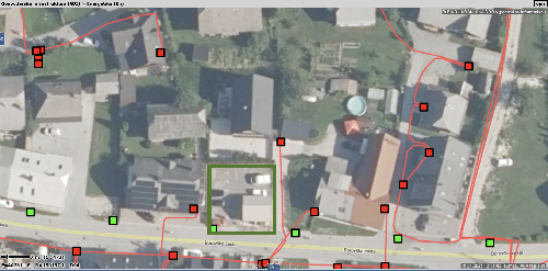

Situacija je na sliki. Zeleno je moja parcela. Na njej stoji lopa za katero sem dobil gradbeno dovoljenje leta 2018. Rdeče so omarice. Na drugi strani, občinske ceste imam dva objekta, zračne črte 20m stran od te parcele. Na obeh urejeno elektriko, lahko bi iz svojega objekta potegnil pa ne gre, ker je vmes občinska cesta. Po luftu ne smem, pod cesto tudi ne, občina pa itak na vsako prošnjo odgovori z "NE" ker sem iz LJ parcela je pa v Kranjski Gori.

Verjetno bi bil dogovor s sosedom najboljša možnost, samo računaj, da boš kabel moral vleči od njegove omare (ne od te, kjer so noter števci - ker tja nimaš dostopa). Po mojem v tvojem primeru malcijev pomislek ne bi smel biti problem zaradi nizke porabe.

To bi bilo najlažje, kdo pa to naredi in katera soglasja rabiš?
14m je od moje omarice v hiši do najbližje točke na parceli.
