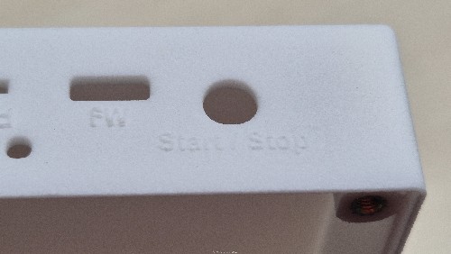

Nimam nobene ideja, kako bi lahko ta napis pobarval, brez da bi se dotaknil ohišja.
Velikost črk je 3mm in iztopajo za 0.5mm (telefon ne zna dobro zadeti globine, sicer je bolj napis prav lep in lepo izstopa)

Nekaj v smislu tampotiska.
Poskusi z vbočenimi napisi, boš lažje dodal barvo in višek enostavno zdrgnil, odbrusil, spoliral stran. Tudi trajnost in odpornost vbočenih napisov je proti drgnjenju veliko boljša.

Si sam tiskal? Naredi verzijo, da bo bodo vbočene nato pa barva/vosek rahlo vtreš in višek obrišeš.
To kar imaš pa lahko poizkusiš najprej barvo tanko nanesti na steklo
kar boš se pa dotaknil roba pa počisti z ustreznim čistilom.

Po robovih nalepi trakova iste višine kot so črke, nato pa z gumijastim valčkom preneseš barvo katero si prej s tem valjčkom razvaljal po neki ravni povšini.
(podobno so včasih delali tiskarji).potem pa trakova odlepiš saj sta bila potrebna samo zaradi višine...

Mislim, da bi z utorom bilo še slabše. Kot je na sliki videno je materjal valovit (SLS tisk) in z brusnim papirjem bi zgladil površino in bi bilo zelo opazno. Če bi bila le 1. škatlica bi spoliral celo, ampak jih bo več.
Tudi sam sem imel v mislih zaščita okoli ter mali gumjasti valj

Bi šlo mogoče tako: če bi še enkrat sprintal tako, da bi namesto izbočenih ali vdolbljenih črk pustil luknje v obliki črk, dal iz zadnje strane neki polprozoren pleksi in od znotraj osvetlil z ledico?
To ni trditev ampak vprašanje, ker se ne spoznam na 3D printerje. Me pa zanima če bi šlo ker bi zase rabil neke zadeve, ki bi se videle v temi.

z valjčkom naneseš barvo na npr. linolej.
Kos, ki ga želiš pobarvati pa pritisneš na barvo na linoleju.
Pri tem moraš poskrbeti, da imajo vse nepobarvane površine zadostno razdaljo - ali pa dvignjen okvir okoli kosa.

Šlo bi. Zakaj ne.
