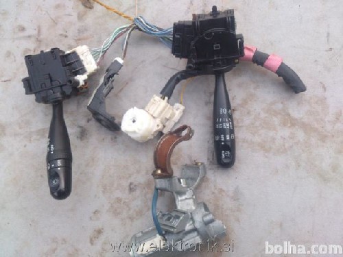

Danes boim poklical lokalni avtoodpad, ker novih ne dobim.
Zdaj ko jih bom imel doma se gre naprej.
Zdaj če je avto vozen je najlažje, da prideš do mene pa to lepo v garaži zamenjava.
Kaj sploh ne deluje na obstoječih?

Ko vklopiš smerniki yčasih dela ali ne dela, malo porukaš ročko pa spet dela. Najbrž so kontakti oksidiral, ke je avto bil eno leto v mirovanju.

20€ pri kitajcu za kombinirano ročko "Car Turn Signal Switch Lever Arm 84140-02280 for Toyota Yaris Corolla VIOS 99-05 & Corolla EX 2007 2008 2009 2010 2011 2012 2013"
Kaj rabiš je odvisno od modela sicer.
