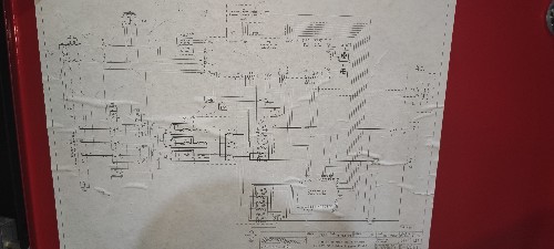

Dobil sem en transformator od trofazne polnilnice za viličarja.
Po shemi polnilnice so trije transformatorji vezani na primarju v zvezdo, nato so sekundarji usmerjeni preko tiristorjev in diodnih mostičev na - 48V 200A.
Ko sem priklopil, vleče transformator okoli 3A toka ~ 700W neobremenjen.
Zanima me, če so to realne izgube ali pač kaj delam narobe?

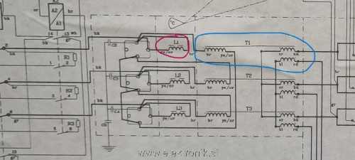

Bom preveril še z 1F merilcem porabe - Ni trofazno, ker imam samo en set (dušilka + transformator) od originalnih treh.
Tok sem pomeril z DMM.
Je pa to velik Toroid zaporedno vezan zdušilko.
Originalno so po načrtu trije vezani v zvezdo.
 Velikost datoteke:  1.71 MB
 Pogledana:  11 krat
