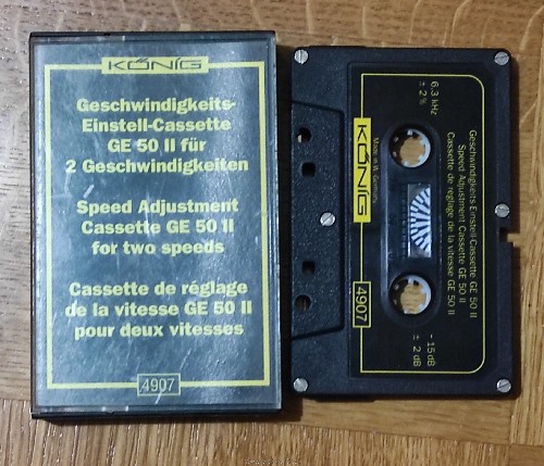

Obstaja tudi namenska kaseta za nastavitev hitrosti kasetofona.
| Opis: |
| Velikost datoteke: |
919.28 KB |
