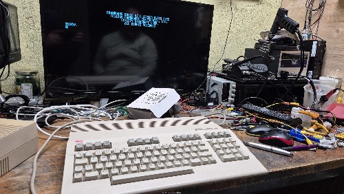

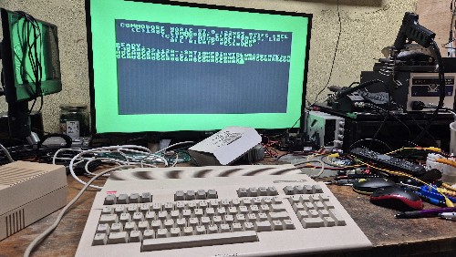

Na bolšjaku sem opazil lepo ohranjen commodore 128 samo brez napajalnika.
OK za 70€ dobim lepo ohranjeno ohišje za mojo zbirko.
Ker napajalnika zanj doma nimam grem do kolega.
Na presenečenje obeh računalnik dela. In celo v obeh načinih 40 in 80!
Ali ima kdo za prodati napajalnik, da imam komplet?

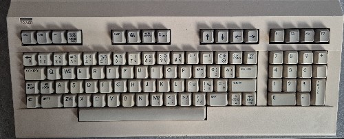

Pa še vprašanje za poznavalce.
Commodore sem kupil v italiji. Preseneča me dodatni tisk na tipkovnici. Ali kdo ve ali je to serijsko za kakšno državo, ali je to kdo namensko natisnil.
Ni pa videti laserske obdelave ampak bolj sitotisk.

Večina jih je bila narejenih za angleški trg, najverjeteje je tudi tvoj. Moj ima nemški layout tipkovnice.
Kar pa se napajalnika tiče, napravi svojega, je bolj ziher kot pa original, ki je imel tendence, da je odpovedala 5V veja in to tako, da je napetost poskočila in scvrla vse na poti. En 9V trafo in pa 5V napajalnik, daš vse lepo v eno škatlo in imaš super napajalnik. Težje je dobiti kvadratni DIN konektor. JAz sem ga sam naredil z malce piksne od piva, vročega lepila in pa pinov navadnega DIN konektorja. Morda je čas, da sprintam Smile

Kar je sivih napisov so verjetno naknadno dodani,original kar jih sam imam so le v črni barvi. Za evropsko tržišče so se proizvajali v UK in Nemčiji,na sredini spodnje strani ohišja je nalepka. V tvojem primeru je možno, da je tudi Karakter ROM zamenjan s prilagojeno vsebino za sive označbe tipk.Preveriš pa kaj ti izpisuje na monitorju ali ekranu TV s pritiskom na tipke z dodatnimi sivimi označbami.

Original iščem, da imam vse skupaj originalno - za zbirko
Nadomestne napajalnke se da dobiti na ebayu pa samo konektorje tudi. Sicer pa mi je kolega tudi ponujal amigin napajalnik. (enak konektor, samo drugačen pinout)
Ko sem šel raziskovat napise pa sem prišel do spoznanja, da je to tovarniško in sicer za EU trg (francija, italija, skandinavija), kjer so naredili nekakšno univerzalno tipkovnico.
