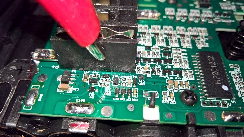

Tudi jaz imam podoben problem. Le da jaz nisem nič menjal - ni bilo treba.
Samo spraznil se mi je pod 15V. Pa sem napolnil vse celice na 4V - 20V skupaj.
Ampak sedaj ne dela niti Parside naprava, na polnilcu pa utripajo vse tri zelene.
Če pritisnem tipko, se greje R44 - upor 20 Ohmov, led so vse tri ugasnjene.
na Q12 21MW - pin 1 je 4V, na 33B - to bi moral biti voltage reg. pa je vse mrtvo.
Ali ima kdo kak podoben primer ?
Hvala za odgovor
Baterija parkside 8Ah

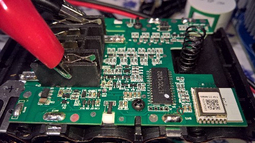

Baterijo sem nekako usposobil, da naprava deluje.
Odklopil sem Bluetooth module, da sem prerezal vezje - obkroženo.
Polnilec kaže napolnjeno - vse tri zelene svetijo.
Po pritisku na tipko svetijo vse tri ledice, kar je za enkrat OK, ker ima baterija 20.5 V.
Upam, da bo delalo in se tudi polnilo kot je treba.
Bluetooth - ga pač ni.
Ko je pritisnjena tipka, na je izhodu regulatorja 33B 2.4V ????
 Velikost datoteke:  3.33 MB
 Pogledana:  21 krat

33B zna biti 4,2V lin.nap. regulator od Torexa, XC6203E422.
Jaz bi ga zamenjal, ker se je lahko prenajedel z wi-fi futranjem.

večinoma(na spletu) je problem BT, 3.3v regulator in 20 ohm upor zraven.
