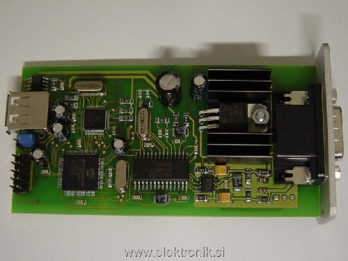

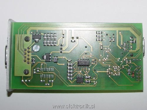

Na tole zadevo sem naletel med iskanjem primerne rešitve za poslušanje MP3-jev v avtu. Zanima me, ali pozna kdo to ali podobno rešitev za ta namen? Kakšna mnenja predlogi, več podatkov?

V USB vtičnico se vtakne USB ključ (lista podprtih je tukaj), s katerega bere ta napravica podatke (MP3je), ki jih nato pretvori v audio obliko (predvaja) in jih pošlje avtoradiju (lista podprtih je tukaj) preko konektorja za CD izmenjevalnik. Na tem konektorju se tudi nahaja podatkovno vodilo za izmenjavo podatkov avtoradio - CD izmenjevalnik. Preko tega vodila pošlje avtoradio število pesmi, katera se naj predvaja ter nastavitve (in obratno).

Bila bi zelo uporabna zadeva, ČE bi našel načrt in program za mikrokontroler, da bi si ga lahko sam zgradil Twisted Evil

Kako zadeva deluje sem si prebral. Zanima me, ali obstaja še kakšna podobna zadeva, glede na ceno (cca 220EUR kar se mi ne zdi ravno malo) pa tudi ali je stvar vredna svojega denarja?
