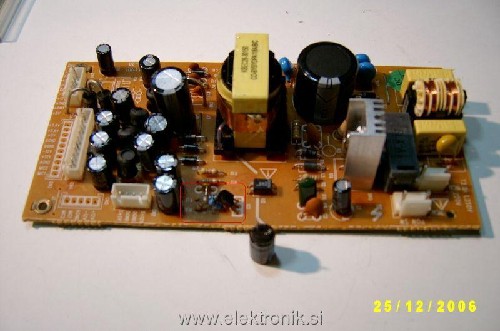

V eni od tem sem prebral:
Če je stvar narejena za 1.8V je zelo malo verjetno, da bo delavala tudi na 3.3V
Na sliki pa je napajalnik Amstarjevega DVD playerja, ki je ta vikend odpovedal poslušnost. Izkazalo se je, da en od elektrolitov na napajalniku izgleda kot lepo rejen prašiček. Po menjavi elektrolita sem šel še malo merit izhodne napetosti Wink . Napajalna napetost +3.3V je v prostem teku cca 5V, 5V tam nekje 6.5V, 12V cca 14V v prostem teku, ... In ne, na ostalih tiskaninah ni nobenega LDO-ja ali kakega drugega regulatorja nikjer. Kar se tiče napajanja je tole vse. Kontroler in logika pa to kot kaže kar lepo prežveči. Darko je danes pisal o vezavah uporov ... mi se pregovarjamo o tolerancah ... v rdeče obkroženem pa je način, kako to delajo kitajci. Kaj je že to toleranca?
Lp, Frenki
Amstar PS
 Velikost datoteke:  70.46 KB
 Pogledana:  187 krat

Naprava na sliki ima v srednjem delu en optocoupler, kar pomeni, da ima neko vrsto povratne povezave oziroma regulacije. Če je svinjsko crknil kondenzator, je lahko pokvarjeno še kaj, pa so zato napetosti brezvezne.

V kombinaciji z optokoplerjem je velikokrat tudi TL431, ki je v serijo z LED v opto Wink

Switcher na izhodu nima uporov, zato so v prostem teku napetosti bolj tako, čeprav so vseeno malo pretirane.

Verjetno je še kakšna napaka, močno dvomim da bi se switcher tako obnašal.
ALi ima tranzistor ali IC od power top serije za driver?

Povratna vezava je res realizirana s TL431 (v rdečem okvirju), kjer je naspajkan tudi zanimiv uporovni delilnik. Odletelo očitno ni nič razen omenjenega elektrolita, saj player po menjavi dela povsem b.p. Po svoje me izhodne napetosti niti ne čudijo, saj na sekundarni strani razen diod in LC filtrov ni ničesar. Predpostavljam pa, da je z enako "natančnostjo" navit tudi trafo.
Bolj zanimivo od samega napajalnika (ta je pač tak kot je) je dejstvo, da se kontroler in DVD enota očitno nad takšnim napajanjem ne pritožujeta.

Frenki pred časom sem imel zelo podoben primer ***Klik*** Šlo je za vtični adapter z izhodno napetostjo 5V. (ruter Dlink) Zanimivo je, da je bila v mojem primeru izhodna napetost izredno natančna, če prav na vezju razen optokoplerja, TL431 ter nekaj transistorjev ni bilo nič drugega. Prav tako je odneslo tisti mali elektrolit. Poslednično pa je šel vrjetno še optokopler.
