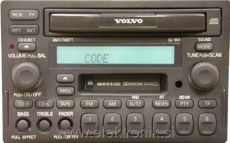

Imam Volvota S70, letnik '98.
Vgrajen ima originalni avtoradio, ki ima še kasetar in 3CD changer.
Problem imam, da vtaknem noter cartridge s tremi CDji (tista škatla na vrhu, ki piše gor "volvo"), in se ne zgodi nič. Po moje bi ga moral zagrabiti in vzeti 1 CD ven. Pa se ne zgodi čisto nič.
Ima kdo idejo, kje je senzor? Predvidevam, da je tam napaka - da ne vidi škatle s CDji.
Kakšne druge nastavitve nisem našel...
Hvala za vsak napotek.

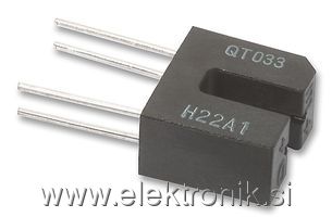

A v navodilih kaj piše? Ali je potrebno pritisniti kakšno tipko (load, play)?
Če si upaš odpreti napravo, je kot detektor verjetno uporabljeno mikrostikalo, ali opto stikalo, kot na priloženi sliki. Stikalo na zadnji sliki je namenjeno za detekcijo debelih objektov. Pomaga pihanje stisnjenega zraka v režo. Lahko pa je tudi v paru fototranzistor in dioda, ki gledata skozi režo (na koncu reže), v kateri se nahaja cartridge.

Ne, v navodilih ne piše nič specifičnega.
Edina tipka, ki je s tem v zvezi je Change in Eject. Load / play ne obstaja.
Radio sem že včeraj odprl, ampak je tako natlačen, da se vidi eno samo stikalce - v bistvu potenciometer, ki tukaj nima funkcije. Kakšen opto prekinjevalnik mogoče je kje, ampak mora biti skrit v spodnjih nadstropjih...
Za dostop do tja bi ga moral res temeljito razkopati. Zato me zanima, če kdo pozna zadevo...

Če je napravo težko odpreti, poizkusi od zunaj: Vzameš majhno ogledalo (kos ogledala). Iz trše žice narediš ročaj, na katerega nalepiš z izolirnim trakom kos ogledala. Narejeno pripravo porineš v slot od kasete, tako da si ogledaš notranjost. Potrebna je tudi luč za osvetlitev. Senzorji so po navadi na najglobjem delu slota. Če opaziš z prahom zapolnjeno luknjico (oziroma dve luknjici) je to verjetno prava stvar. Čiščenje: slamica z na koncu zataknjeno vato, izopropilni alkohol. Stisnjen zrak ni najboljši, ker svinjarijo prestavi drugam. Gre tudi tako, da na priključek sesalca natakneš tanko cevko in z njo sesaš. Pri tem lahko uničiš sesalec (dokazano), če sesaš predolgo, ker ni hlajenja.

Aly, daj prosim napiši še model radia. SC-???
LP, Peter
Aktiv.: 39.69
PrispevekObjavljeno: Čet Feb 01, 2007 9:53 am    Naslov sporočila:   Odgovori s citatom
PPG78 je napisal/a:
Glede na tole - prodaja na ebay-u in prodaja 2 - je oznaka SC-900. To lahko potrdim, ko ga spet odprem.
Sicer sem ga včeraj poskusil resetirati (izklop z elektrike za 5 minut) in je ob ponovnem vklopu "ponorel" tisti magazin za CDje in je odtrgal / polomil drsni potenciometer, ki meri pomik magazina noter in ven. Tako da mi itak ne ostane drugega kot da ga kompletno razstavim Sad.

Sedaj sem kompleten radio razstavil, pregledal in popravil. Potenciometer je imel polomljen jeziček, ki sem ga zalepil s sekundnim lepilom. Upam da bo držal vsaj par let Smile.
Sistem pa je tak, da se mehanizem postavi v čisto zadnji položaj samo takrat, ko izvrže saržer. Sicer mora biti postavljen nekje vmes na sredini, da se saržer zatakne, ko ga vstaviš. In ko se zatakne, tam na levi strani nekje pritisne mehansko tipko, ki sproži elektroniko.
Sedaj pa imam drug problem. Zadeva bere samo originalne CDje (pa še teh ne vseh). Zapečenih pa sploh ne.
Leča naj bi bila čista.
Je komu uspelo katerikoli starejši CD-player pripraviti do tega, da bere CD-R?
