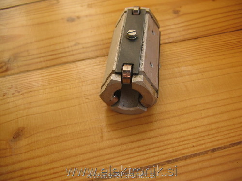

_ID_ je napisal/a:
offtopic: Andrej zanima me kje si kupil ležajne puše (brezkončni linearni ležaj)?
To imam takšna vodila.Če bi rabil za mizico bi moral imeti 4 kom.Drugače bi raje uporabil linearna vodila.To bom enkrat kupil,ko bom imel poln žep.

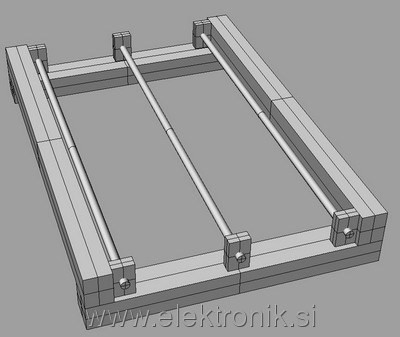

Jaz bi rekel, da če je vreteno samo na sredini, in je obdelovanec na robu in je obremenjen v smeri gibanja mize, se miza lahko nekoliko zavrti, zaradi česar zadeva ni več točna, pri vretenu na vsaki strani, se ti to ne more narediti. BTW, kakšne dimenzije so to?
Izbira bo odvisno od obremenitev, želeno točnosti, razpoložljivega denarja.
jur
Prispevkov: 5142
Aktiv.: 21.70
PrispevekObjavljeno: Čet Mar 15, 2007 12:57 pm    Naslov sporočila:   Odgovori s citatom
Če je vreteno na obeh straneh:
Jermenski pogon: če jermen spodrsne, gre miza postrani (kotna napaka, ali zariba).
Dva motorja: Če eden preskoči korak ali zdrsne, gre miza postrani (kotna napaka, ali zariba).
Če sta dva motorja, sta lahko šibkejša.
Če sta dva motorja, potrebuješ dve elektroniki.
V glavnem se uporablja en motor in eno vreteno.
Jur

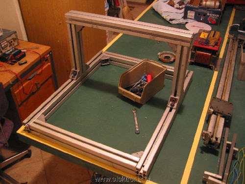

Jaz sem za eno navojno vreteno in dva vodila.

Če imaš dovolj močna vretena, da bi služila-nosila hkrati tudi namesto vodil, ju lahko povežeš z zobatim jermenčkom in brez skrbi poganjaš z enim motorjem.
