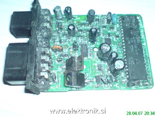

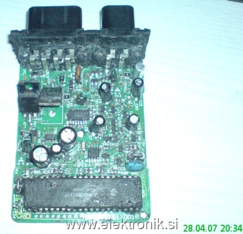

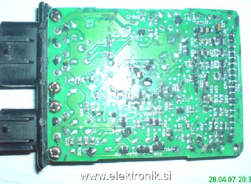

Drugače je pa problem, ker rihtam elektroniko za vžig motorja kawasaki en500.
Elektronika je bi zalita s trdim gelom povrhu. Celotno vezje z deli pa je bilo zalito s neko smolo in vmes polno zrnc (podobno kamenju).
To sem čistil cel dan in ker je dosti smd komponent gor sem po pomoti odtrgal dva smd dela. Oznaka na vezju je D17 in TR4 kar mi ne pomaga dosti.
Za TR4 predvidevam da je oznaka BR 28 (številka je napisana navpično). Za diodo je pa problem ker ne vem kaj dati namesto nje...ali je zener ali....
V glavnem bo še zanimivo. Nova elektronika pa je baje precej draga, zato sem se lotil takega posega.
V prilogi še par slikic očiščenega vezja za predstavo.
