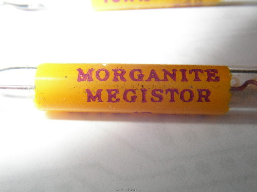

Takih uporov se dandanašnji precej težje vidi.
Mimogrede, ali kdo ve kaj je to MEGISTOR ?
Vrednost je 100M ohmov !

VolkD je napisal/a:
Ali kdo ve kaj je to MEGISTOR ?
Je to upor večji kot 1 GOhm?

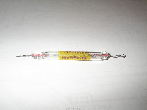

Aly se je čudil 100 Mohmom, me zanima kaj poreče na tole ?
 Velikost datoteke:  842.63 KB
 Velikost datoteke:  821.48 KB
 Pogledana:  19 krat

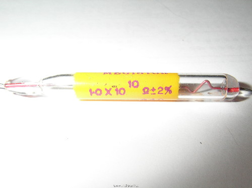

Aktiv.: 60.04
PrispevekObjavljeno: Sre Maj 02, 2007 12:07 am    Naslov sporočila:   Odgovori s citatom
no da ne izpadem nesramno, bom pa še "rezervo" dal na forum Laughing
 Velikost datoteke:  610.23 KB
 Pogledana:  10 krat

PrispevekObjavljeno: Sre Maj 02, 2007 7:11 am    Naslov sporočila:   Odgovori s citatom
Še sem pogledal na Google in res piše megistor in je 1 GOhm kot je Branez napisal.

ni tale 10 giga?
10^10 je tolk blo vcasih...

PrispevekObjavljeno: Čet Maj 03, 2007 12:08 pm    Naslov sporočila:   Odgovori s citatom
Megistor je verjetno kakšna skovanka oziroma komerciolno ime za nek model za mega velik resistor. Kako pa ta megistor zgled znotraj (pod rumeno barvo)? Tista cikcakasta žička na desni v notranjosti cevke je videti taka, kot pri prastarih točkastih diodah, kjer deluje kot kontaktna. Verjetno se dotika kakšnega kristala polprevodnika/izolatorja.
Ugibam, da je to prenapetostni odvodnik.

Aktiv.: 60.04
PrispevekObjavljeno: Čet Maj 03, 2007 12:38 pm    Naslov sporočila:   Odgovori s citatom
Znotraj je videti kot upor v stekleni cevki. Žal se ne vidi v celoti. Imam tudi variante, ki imajo cikcakasto žico na obeh koncih. Predvidevam, da zaradi manjšega temperaturnega vpliva.

PrispevekObjavljeno: Čet Maj 03, 2007 12:46 pm    Naslov sporočila:   Odgovori s citatom
Če se ne motim, so včasih bili potrebni izjemno veliki upori v ionizacijskih celicah. Takih, radioaktivnih, za detekcijo dima/požara. Današnje ionizacijske celice uporabljajo manjše, ampak še vedno velike upore. Vic je v tem, da so tokovi od ionizacije zelo majhni, pa je potreben velik upor za dovolj velik padec napetosti za detekcijo.
Na googlu je edina resna referenca za megistor: http://www.iaea.org/OurWork/ST/NA/NAAL/pci/ins/ele/insELEdevelopment.php - High precision reference current-source (RCS-01)

Žal ne vem za kaj so se uporabljali tile upori. Dobil sem jih na semnju v Nemčiji, ko sem kupil malo večjo količino kvarčnih kristalov. Takole ene 6 dm3. Med kristali so bili tudi tile upori.

PrispevekObjavljeno: Čet Maj 03, 2007 12:55 pm    Naslov sporočila:   Odgovori s citatom
Eni poljaki filajo kondenzatorje preko megistorja: ładowanie baterii kondensatorów przez megistor.Przyrost napięcia okolo 50v.
Tudi drugi iskalniki poleg googla ne najdejo nič.
Beseda morganite pa pade na Morgan Carbon. Ti so včasih (history) proizvajali ogljene produkte (upori?).
Vse pa je povedano tu: http://www.hvrint.com/high_voltage_resistors.htm
"Based in Jarrow, Tyne & Wear, UK, the company currently employs around 50 people and supplies the widest range of Ceramic Carbon Resistors available. This product has been produced on the Jarrow site since 1963 initially under the name Morganite Resistors and later Allen-Bradley Electronics."
Megistor je nekaj takega kot Iskra-upori.
Najdeno mimogrede, poleg megistorjev:
"Carbon composite resistors are known by audio-, guitar- and vintage people for their very clean and natural sound." Kakšne upore naj dam za pullupe pri PICU, da bodo signali čim bolj digitalni?? Laughing
