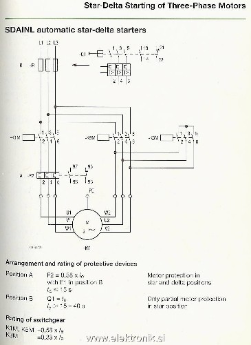

Ni vse v tistem MS25 ...
V mojem "svetem pismu" za motorje je takšna slika.
 Velikost datoteke:  98.9 KB
 Pogledana:  193 krat

Drugače pa ima MS25 termični in magnetni sprožilnik, torej se ga priklopi pred vse kontaktorje, na mestu kjer je na Iztokovi sliki varovalka, ter nastavi na nazivni tok motorja, se pravi na 22,5A.

Načeloma priklopi tako MS (pretokovno zaščitno stikalo) tako kot ti je "japek" svetoval v drugem odstavku njegoveega posta. Upoštevaj njegova navodila in uporabi "Iztok"-ovo shemo.
Sem pa malo skeptičen, ker mislim, da so MS stikala grajena za max. odklopni tok 25A. To stikalo ti bo močnostni tokokrog odklopilo pri več kot 22,5A, kar pomeni, da bodo odklopni kontakti zelo (če ne preveč) obremenjeni. Jaz bi izbral stikalo, katero ima močnejše odklopne kontakte, seveda pa mora imeti območje nastavitve 22,5A, tako da boš lahko nastavil nazivni tok motorja.
