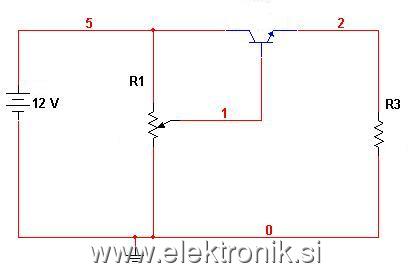

Si tako mislil, kot je na pripeti slikic?(R3 upor naj bi bilo breme, R1 pa potenciometer )?

Drug tranzistor (PNP) in upor na bazi.
Upor zato, da ko daš potenciometer do konca, da ni celih 12V med B in E. Tam je okrog 0,7V padca (dioda). Velikost upora je odvisna od tipa tranzistorja, koliko toka rabi v bazo.

Čuj sem se zdelele malo igral z simulacijo v multisimu... pa nazalost tota vezava ne deluje. Mi lahko daš kak primer elementov prosim?
Mogoče sem vzel napačen tranzistor in napačno razmerje uporov.
