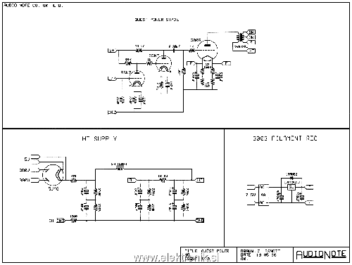

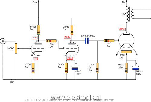

a.vidmar
Prispevkov: 1159
Aktiv.: 5.30
PrispevekObjavljeno: Sob Avg 18, 2007 10:43 pm    Naslov sporočila:   Odgovori s citatom
Tudi sam sem razmišljal v tej smeri, prav tako bom moral sestaviti upora
( 880 Omega 50k pa bo v "enem kosu")
Enako ima dva elektrolita zaporedno vezan QUEST ( tudi v ožjem izboru za izdelavo samo tam nimam podatkov o moči uporov na gretju 300B in napetosti kondenzatorjev v usmerniku, pa tisti 47_OHM je sumljiv, če ve kakšne so vrednosti se priporočam.
