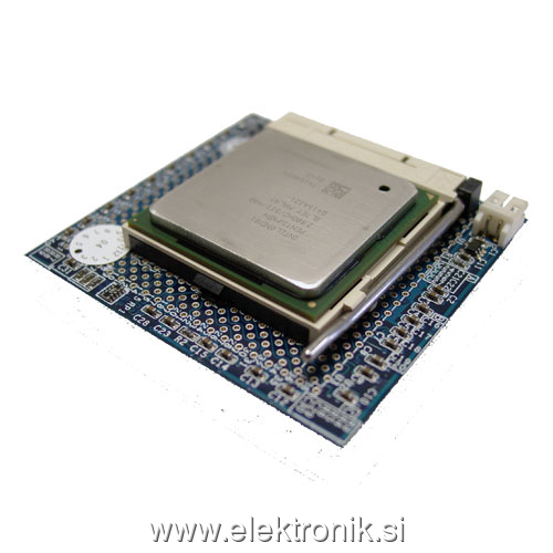

Glede procesorja pa velja enako. Sele danes sem malo gledal po internetu kako je s tem. Obstajata dve varianti (mogoce tudi vec) procesorja za PGA478 podnozje. Ena z nekaksnim kovinskim pokrovom in druga (v mojem primeru) z vidnim kosom silicija na sredini. Prva kot na sliki:
bi verjetno lepo sedla skupaj s hladilnikom. Za drugo (v mojem primeru) pa bi verjetno rabil drugacno resitev hlajenja. Kakorkoli ze, skatla je z uporabo zgoraj omenjene resitve prizgana od vceraj zvecer in se vedno dela. Ce ne bo drugega, bo tako ostalo, ce pa dobim kako boljso resitev - recimo kos Maretove keramike - pa bom poskusil se s tem.
