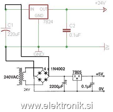

A bi slo takole narediti regulator za 5V in 24V??? oz. kako bi to izvedel najbolje za ta namen???
24V potrebujem za vklop releja!
hvala,lp

Če imaš samo rele ne rabiš regulatorja in kondenzatorjev v 24V veji. Poskrbi le, da boš dal na tuljavico releja eno hitro diodo v zaporni smeri, da rele ne bo delal prevelikih motenj ob izklopu.
Releji so precej nezahtevno breme in imajo ponavadi precej široko napetostno območje v katerem delujejo. Poglej v specifikacijo za dotični rele.

7805 se bo precej grel, drugace je vezava OK.
ze pri 100mA toka se bo na njem kuhalo ~3W, torej ga obvezno daj na hladilno rebro
tisti 220uF elektrolit lahk crtas, ker ni potreben... je ze 2200uF vezan vzporedno.
pazi edino na napetost elektrolita, ta mora bit vsaj 24*sqrt(2)=33,8V (da ne bos slucajno 25V dajal not, ker ga bo razneslo)

Se pravi lahko dam kar direktno iz sekundarja tran. na rele in čez tuljavo releja diodo?

ne direktno, preko gretza!
drugace bi dioda naredila kratek stik na sekundarju

Če imaš izbiro, ti veliko bolj priporočam 6 ali 12 V rele in malo nad 6 V transformator. V trenutni vezavi boš, kot je dejal gumby imel ogromne izgube.

takole:

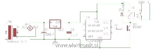

A bi potem veljalo takole kot sem narisal, uporabil pa bi tale rele: RELE DSP1a-L2-05VD
http://www.mew.co.jp/ac/e_download/control/relay/power/catalog/mech_eng_dsp.pdf
Vklapljal bi enofazni 220VAC, 100W motor.
hvala,lp

Za vklapljanje motorja bi jaz uporabil kombinacijo MOC-a in triaka, tako bi zadevo galvansko ločil in vse skupaj bi lahko napajal z 5V regulatorjem in transformatorjem 9V AC.

Rad bi to izvedel z relejem! Wink
Kaj ce tu dodam optocoupler med izhod PIC-a in tranzistorja da zadevo galvansko locim???
hvala,lp

... pazi, da ne boš uporabil skupne Mase, sicer ne bo nič z galvansko ločitvijo.
Če že greš z relejem, poglej v datasheet, koliko toka porabi rele. Običajno manj, kot 100mA, kar se da doseči že z dvojilnikom napetosti. Tako je dovolj 12V trafo, kar pomeni 2krat manj izgub in gretja na 7805.

Sam bi če je le možno + releja vezal pred regulator.
Ob vklopu releja se napetost lahko rahlo sesede, kar ima lahko čudne vplive na Piceka. Ni nujno da se bo možno pa je. Ne pozabi med napajalni nogici Pica dodati kakšen 100nF kondenzator- čim bližje picu!.
Sam imam podobno vezje, kjer mi en PIC vklaplja 2 relejčka. Vezje deluje že 2 leti brez problemov.

Kaj ce bi stvar izvedel tako da bi uporabil npr. trafo 230V/30V-3A,2X7V-0,5A/100VA in se resim vseh nastetih problemov, imam ločeno napajanje 24V relejev in 5V za ostalo logiko!
Za vkop relejev lahko uporabim potem tranzistor in N-kanalni FET!
Edino galvanska ločitev mi ni najbolj jasna (optocoupler - uporaba ločenih mas), nisem najbolj v teh vodah elektronike doma...
tudi lahko - v tem primeru bos rabil dva gretza, tisti MOS pa niti ni potreben...
obe masi (od 5V in od 24V) vezes skup, rele pa das direkt na tranzistor, podobno kot v prejsnji shemi, ki sem jo dal

Vzemi trafo 9V in preko gretza in elektrolita dobiš ven cca. 12VDC. Teh 12v pelji na 7805 in hkrati na 12v rele ... vse ostalo pa kot si prej skiciral ...
