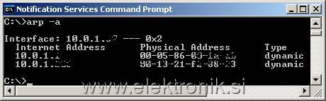

Ugotavljanje mac adres na routerjih:
Najbolj enostavno je, da se priključiš na router (telnet, www, routerju priložen management program) in z ustreznim ukazom pogledaš lastnosti posameznega priključka (etherneta). Na ta način lahko dobiš vse MAC naslove za vse vmesnike (ethernete) od routerja.
Če je računalnik priključen na router, v DOS oknu (command/cmd, na priloženi sliki) odtipkaš: arp -a. Nazaj dobiš IP naslova in MAC adresi od računalnika in routerja. Na ta način dobiš samo en MAC naslov od routerja.

Internet imam od kolega po brezžični povezavi (wireless). Povezavo imam pod pogoju, da ne priklapljam nobenega ruterja... Prd časom sem dobil en ruter katerega bi priklopil na omrežje. Ko sem kolegu omenil ruter je začel komplicirat, na koncu je rekel če mi uspe povezat ruter (moj) z omrežju ga lahko prilopim. Povezava je brezžična. Iz tega razloga meje zanimalo kako najti mac. Ukaz arp -a deluje in hvala vsem za pomoč. Moj mac je že v ruterju vpisan (rekel sem mu, da je stara kartica pokvarjena in nov mac...) sedaj pa čez vikend postavim in poženem (potem pa s kolegau podebatirama in utemelima z :union: :lasko: )
