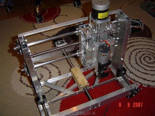

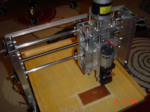

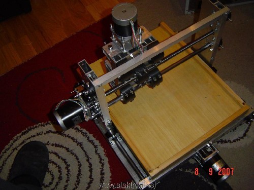

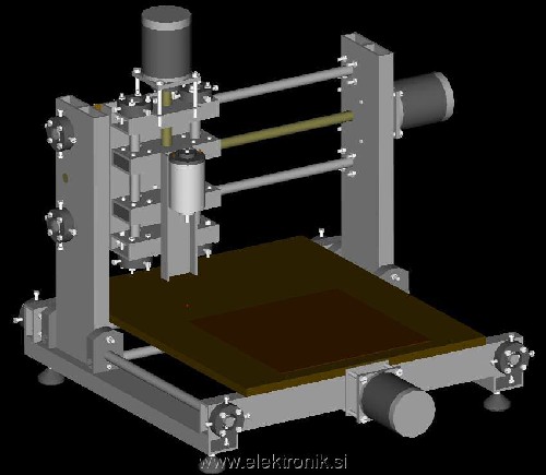

Pred nekaj dnevi, sem končno dokončal mehaniko svojega CNC-ja. Nastalo je to, kar prikazujejo podnje slike. Uporabljati ga nameravam predvsem za rezkanje TIV in graviranje. Sem že kar radoveden, če bo zadeva delovala.
Sicer pa sem uporabil:
-za pomike imam koračne motorje (1.8°, približno 10 W) (kupljeno na bolhi za slabih 50 €, s par dodaki)
-za osi sem improviziral in jih izdelal iz jeklenih osi (ne vem namena njihove uporabe, sigurno pa niso za kaj natančnega), bile pa so zelo poceni. Namesto teflonskih objemk ipd. sem uporabil povrtane matice, tudi izjemno poceni, manj kot 5 €. (iz M*rcator tehnika)
-kot trapezno navojno palico imam navadno navojno palico iz nerjavečega jekla in seveda navadno matico (spet poceni, tokrat iz Me*kurja, cena približno 10 €)
-za celotno konstrukcijo sem uporabil aluminijaste profile velikosti 20x40 mm in debeline sten 3 mm. Na določenih delih je še nekaj polne plastike (oboje iz Me*kurja, profili so stali slabih 20 €, pri plastiki pa je prišlo do prodajalkine pomote in sem plačal 4x premalo (zaračunala mi je en kos, namesto 3,84 kg Twisted Evil), prib. 9 €)
-vijakov je kar veliko, so pa tudi izjemno poceni, večina jih je M4 (nabavljeno v M*rcator tehnik, par €)
-da ne izpustim, podnožja (nogice) so tudi iz M*rkurja (manj kot 10 €)
-za vrtalnik sem uporabil neki majhen motorček iz zaloge, mu dodal os in par ležajev, ter mini vrtalno glavo iz C*nrada (vrtalna glava je stala slabih 10 €, kupil pa sem še za 30 € svedrov)
-mizica za obdelovanec, pa je iz 20 mm debele "iverice", ki sem ji dodal rob, da ostanki ne padajo iz mize in jih lahko po obdelavi pometm iz mizice (mizica je tudi snemljiva). Les za njo, sem poiskal kar v svoji delavnici. Aja, za vpenjanje obdelovane ploščice, pa zaenkrat služi papirnati lepilni trak.
Kaj več materiala pa se sedaj ne spomnim. Skupna cena do sedaj je torej slabih 150 €. Glede na to, da nisem na psu, je dovolj poceni, da mi za material ne bo žal, če kaj ne bo delalo (bom pa zagotovo slabe volje, zaradi ogromno vloženega dela Laughing ). Koliko ur dela je bilo vloženega ne vem, je pa bil 1 mesec zalo intenzivne izdelave. Kar se tiče orodja, pa sem uporabljal le modelarsko žagico, stoječi vrtalnik in brusilni stroj. Seveda še kake kombinirke, kladivo ..... Torej vsak, ki ima voljo lahko nekaj takšnega naredi, če bo delalo ali ne, se bo še videlo, je pa zagotovo zalo dobra izkušnja (sem dijak 2 letnika elektro šole). Sem pa popolnoma vse sam izdelal, pomagal sem si le z googlom in tem forumom. Tudi vso elektroniko in program bom sam izdelal.
Malo sem probal en koračni motor priključit in os lepo deluje, tako da bi tudi drugi morali, sem pa probal tudi nekaj na roko izrezkat (ročno obračanje motorjev) in je tudi kar presenetljivo lepo uspelo, edino kar še me skrbi je natančnost Z osi, da se ne bi sveder dvignil nad bakreni nanos TIV ali pa kaj podobnega. Zahteva rezkanje TIV veliko natančnost?
Prosim za mnenja, kritike,.... sedaj, ko še lahko kašno malenkost spremenim.
Povem še kaj več, ko bom končal tudi z elektroniko.
Slike pomanjšane. Aly.

Kementar - mašinca izgleda v redu. Skrbi me edino zračnost navojnih vreten in matic, ter seveda mazanje.

Zadeva je videti redu. Problem je če miza iz lesa. Les je preveč elastičen. Bolje bi bila aluminijasta plošča, debeline 1 cm.
Vogalne povezave so malo prešibke, zaradi enega vijaka. Vsaj dva, ali pa še trikotnik.

Kako imaš rešeno glede zračnosti ki nastane pri navoju za pomikanje. Sam sem se z idejo že ukvarjal, izvedba pa še ni bila realizirana.
Kar se tiče natančnosti za tiv je pa seveda vse odvisno samo od tega kako natančne tiskanine želiš izdelovati. Lahko pa tudi izmeriš/preračunaš kolikšno natančnost ti sama konstrukcija ponuja, kar preprosto narediš tako, da motor obrneš za 10 (ali več) obratov in pomeriš premik na osi. Potem pa to številko še deliš z 200 (toliko korakov naredi motor za cel krog) in dobiš resolucijo. Seveda pa boš tu moral upoštevati še zračnost navojev.

To z motorji sem že meril, pomik je dobre 4 um, ne spomnim se natančno. Bolj kot to me skrbi togost konstrukcije. Če z veliko silo pritisnem na vrtalno glavo, se ta odmakne za kekega 0,5 mm. Seveda pa ne pričakujem tako velike sile. Vezja bodo dokaj normalna, morda kakšen SMD uporček ali kondenzator kje vmes. Kar se tiče lesene plošče niti ni kaj elastična, sem pa imel namen uporabit 1 cm debelo steklo, to se verjetno ne bi kaj preveč pregibalo, je pa težava, če pomotoma zvrtaš luknjo vanj. Twisted Evil
Zračnost navoja, sem pri x in y osi rešil z uporabo 2 matic, tako da vsaka potiska v svojo smer.
Ja, o prečni vezavi, sem že tudi razmišljal, da bi lahko kaj dodal. V mislih sem imel morda kak 15 mm debel kos iverice, čez celotni zadnji del. Zagotovo bi bila konstrukcija tako bolj toga, ampak tudi veliko težja. Bi bil dovolj le kak kos aluminijastega profila, ki sem ga uporabil za celotno konstrukcijo?

Prečne povezave bi moral uporabiti na vseh vogalih kjer imaš po en vijak. Računaj na to, da so nosilci dolgi, pa že majhna sila povzroči velik moment.
Debelina iverice ni preveč pomembna. Les je les in je upogljiv. Še posebej iverica. V končni fazi gre za CNC mašino, ne za omaro. Če je debel aluminij predrag, daj na iverico tanek aluminij (3 mm) ali pa jekleno pločevino, ki je še cenejša. To bi ti utrdilo konstrukcijo po horizontali. Preostanejo pa še vertikalni deli... Ti bodo ravno tako vplivali na točnost.

En vijak je sicer le na tej zgornji povezavi, drugje sta po dva (kar verjetno ni kaj bolje). Bom kasneje šel pogledat v delavnico, če najdem kaki masivnejši kos, da z njim malo ojačam konstrukcijo.

Primernega kosa kovine doma nisem našel, bom moral po nakupih.
