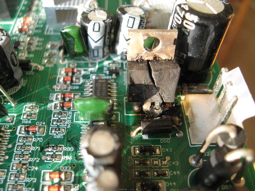

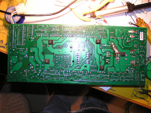

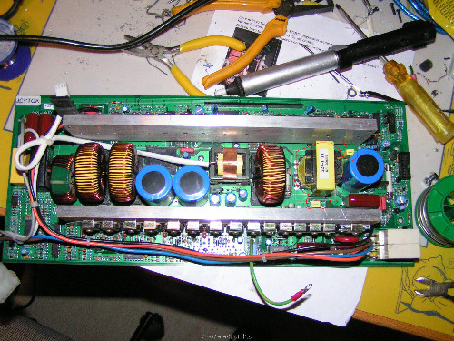

Pred kratkim je zmanjkalo elektrike za nekaj ur, kar je bilo usodno za moj UPS GE Netpro 1500. Na njega sem imel priključena dva računalnika (nekje 600W), ki sta delala na baterije cca. 20min. Nato sem ju ugasnil in na ups priklopil črpalko za centralno ogrevanje (mislim da nekje 45W). Črpalka je delala nekje 10 minut nakar se je iz ups-a pokadilo.
Ko sem ga udpru sem ugotovil, da se je pregrelo vezje pod transformatorjem. Vezje sem zalotal nazaj in ups se je normalno prižgal. Ko pa sem iztaknil omrežno napajanje je deloval še 10s nakar se je ugasnil. Če ga ponovno zaženem brez omrežne napetosti se vklopi, tudi naprave priključene na njega delujejo, vendar se ponovno po 10s ugasne.
Na sponkah transformatorja je stalno 0V napetosti. Zamenjal sem tudi napihnjena kondenzatorja zraven trafota. Kondenzatorja sta bila 1.5mikroF poliester, zamenjal pa sem ju za 2.2 mi F, ker 1.5 nisem dobil. Vendar tudi to ni pomagalo.
Na sliki se vidi kje se je vezje pregrelo, in pa zamenjana kondenzatorja.
Ima kdo mogoče še kakšen nasvet kaj naj pogledam?

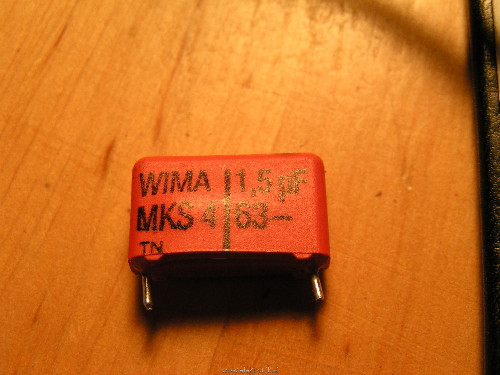

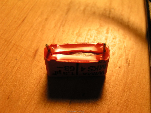

Pošlji še slikce kondenzatorjev, ki so bili noter originalno, se mi zdi zelo čudno da bi jih napihnilo.
Sicer pa imam rezervne dele od omenjenega UPS-a, tako da če boš kaj rabil mi javi. Pri mojem je odneslo večino mosfetov in diod, drugo pa je verjetno celo.

Evo še kondenzator.
Za kose pa sporočim, ko ugotovim kaj je še šlo..
Mogoče kakšna ideja?

No tudi meni so se pojavili problemi pri malo manjšem UPS-u GE NetPro 1000. Pri čiščenju praha iz UPS-a sem očitno premaknil žice od ventilatorja, kar pa je povzročilo kratek stik na slabo sestavljenem konektorju od ventilatorja. Na zadnji strani je iz konektorja štrlelo nekaj žičk, ki so se med čiščenjem zaradi premikanja prepletle in premostile napajanje ventilatorja. Zaradi tega je verjetno skurilo kakšno varovalko/upor na vezju, ker ventilator po popravilu konektorja ne zaštarta. Moram razstavit in pogledat.
Tebi delata ventilatorja? Lahko da se ti je pri premikanju zgodilo isto kot meni in se ups zartadi pregretja ugasne.
Drugače pa ne vem kaj bi lahko bilo pri tebi narobe. Po nekaj sekundah se ugasne tudi meni če ga štartam brez prisotne mrežne napetosti in brez bremena , tako da bi jaz poskusil iskati napako na vezju ki meri tok na sekundarni strani.
Napetost na transformatorju je bila 0V, ker je to switcher ki deluje na cca 30kHz in boš za kakšno resno meritev potreboval osciloskop.
Jaz se sicer nisem poglabljal v delovanje tega UPS-a, a bi rekel da s tistim transformatorjem pretvori 230V na malo višjo napetost kot je napetost akumulatorjev pri tebi recimo 85V, nato pa nazaj na 230V s tistimi dušilkami. Ko zamanjka elektrike preklopi nek rele. Sklepam da takrat vključi akumulatorje, ki so sicer večino časa odklopljeni. Na primarju 230V-85V switcherja je dovolj kapacitete, da premostijo čas preklopa releja. Lahko pa sem čisto zgrešil, moram enkrat pogledat tisto vezje.

Sem ugotovil kaj je bilo narobe Very Happy
Pri testiranju sem na UPS priključil samo LCD in še par adapterjev,
kar je očitno imelo premajhno porabo, da bi ups to zazna, zato se je ugasnil.
Danes sem na njega priklopil TV in je deloval brez problema.
Hvala za pomoč.

Ima mogoče kdo Ups tip Sweex 1000 VA PP100.Na tiskanini je razneslo en tranzistor Q15 in upor R113.Ki pa ne morem pogledati oznako.

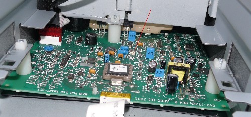

Imam APC Smart-UPS 1000.
Že pred časom so crknili akumulatorji.
Sedaj sem mu dal dva zunanja akumulatorja, ampak me skrbi, da jih bo "skuhal", tako kot prejšnje. Polnil jih je ves čas na 28V ali še malo čez.
Na plošči sem našel en trimmer v bližini procesorja, pa ne vem ali bi ga obrnil ali ne... Servisnih navodil pa ni za dobit.
Akumulatorje polni tako, da cca 20 sekund cvrči / šumi, potem za pol sekunde neha in napetost malo pade - očitno jih takrat pomeri.
Se kdo spozna na te UPS-e? Čemu služi ta trimmer?

Trimer na sliki služi za nastavitev polnilnega toka.
Kako nastaviti napetost pa mi tudi na Customer support niso hotelo povedat Whistle
