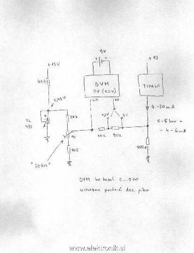

Na priloženi shemi imaš eno izmed rešitev za DVM z dosegom 200mV ali 2V.
DVM moraš napajati z baterijo ali z galvansko ločenim napajalnikom.

ro-bi
Prispevkov: 3580
Aktiv.: 15.99
PrispevekObjavljeno: Sre Nov 28, 2007 11:58 pm    Naslov sporočila:   Odgovori s citatom
Hvala ti za tole Smile
Bom jutri naročil TL in tisti DVM.
Verjetno je za napajanje 9V baterija dovolj vzdržljiva, da ni potrebe po kakem dodatnem vezju za galvansko ločevanje?
Robi

milan62
Prispevkov: 2391
Aktiv.: 10.09
Kraj: Kranj
PrispevekObjavljeno: Čet Nov 29, 2007 12:10 am    Naslov sporočila:   Odgovori s citatom
Ponavadi je za take LCD DVMje podana poraba ca 1mA.
To pomeni da naj bi dobra alkalna 9V baterija držala ca 200 do 400 ur

Instrument bo kar pravi. Če boš vse zvezal, kot je to narisal mi747 ne bi smelo biti težav. Če bo vezje stalno vključeno si za napajanje raje omisli mali transformatorček in naredi usmernik. Strošek ne bo nič večji od 9V baterije.

Silvo je napisal/a:
Na razpolago imam samo DC cca 13V. Vklopljeno bo max. 100 ur letno.
