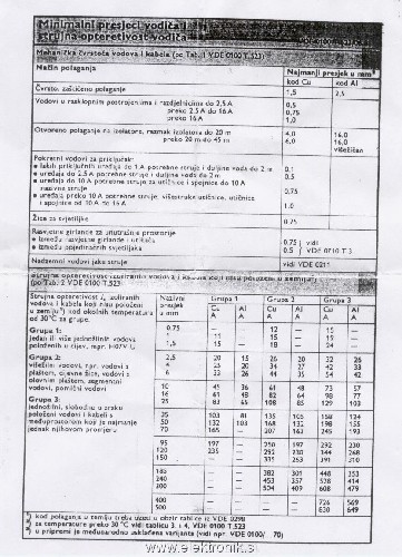

Končno tista obljubljena tabela.
Za kable nam pride v poštev stolpec GRUPA 2.
Vedeti pa moramo, da mi z varovalko varujemo najprej kabel in se zato uporablja raje za eno stopnjo večji presek.
1,5□=10A
2,5□=16A
4□=25A
 Velikost datoteke:  169.3 KB
 Pogledana:  445 krat

Še ena tabela za presek kablov.
