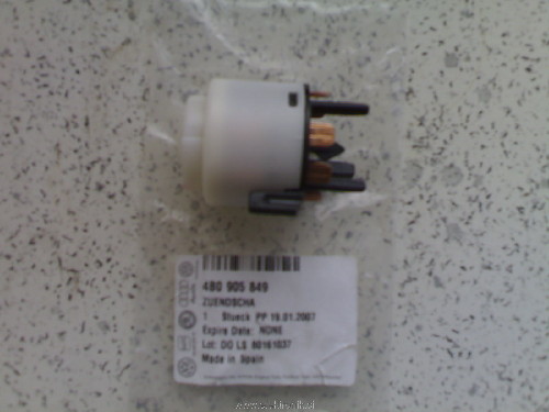

V zadnjih dneh spet težave z mojo kripo . Občasno se mi zgodi, da ob danem kontaktu lučke v armaturi komaj brlijo. Če v tem primeru poskušam startat, starter normalno obrača, avto pa ne vžge. Ko parkrat obrnem ključ pa armatura normalno posveti in vžge takoj. Reč se ne dogaja samo v primeru, ko je avto hladen ampak povsem naključno. Pobral sem dol tudi napake ... če se komu da pogledat zadevo ...

Spisek kaže na to, da precej niha napetost na modulih, ki so napajani ob kontaktu. Verjetno je kje slab stik na varovalkah - dovodni kabel v el. omarico, slab rele za napetosti ob kontaktu (kontakti - AUDI ima celo dva takšna releja) ali pa mogoče problem v sami ključavnici.

Iztok tole z varovalkami sem že preverjal, ampak ni videti kaj narobe. Glede relejev in ključavnice mi je pa skoraj bolj logično da bi lahko bil vzrok. Občutek imam, da se nekam zavleče vlaga in gre še tisti slab stik. Imaš mogoče kje ta del sheme okrog ključavnice in teh relejev?
