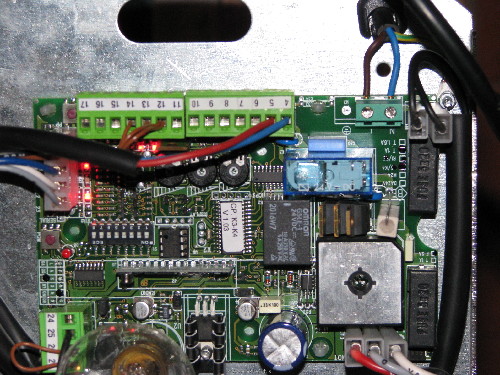

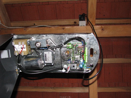

Imam en probem s pogonom Beninca KEN3-RI. Pri odpiranju z daljincem je OK, pri zapiranju pa se vrata začnejo zapirat (pomik cca 10cm) pa se ustavijo in se vrnejo nazaj (po nekaj poskusih se potem zaprejo). Preveril sem tudi ročno zapiranje, pa gredo vrata brez problema (ni mehanska težava). Verjetno je težava v samem pogonu (občutljivost). Rad bi to nastavil pa nimam nobenih navodil. Na plošči je eno dip stikalo in trije trimerji pa ne vem zakaj se uporablja. Ima kdo kako shemo tega pogona ? Zanimajo me tudi priključni kontakti.

Dip stikala ne spreminjaj. Poskusi s temi trimerji, eden od njih zna biti za občutljivost/obremenitev motorja, ostali so lahko za hitrost pomika vrat gor in dol.
Ko boš preiuzkušal vsak trimer posebej, ga obračaj le za nekaj stopinj in preizkusi vrata po vsakem premiku osi trimerja, tako boš videl kakšno je reagiranje posameznega.
Dobro bi bilo tudi, da si z fluomastrom označiš prvotno pozicijo trimerja, da ga na koncu nastaviš nazaj tako kot je bil, če se izkaže, da ni efekta.

Take simptome lahko povzroča slabo nastavljena fotocelica ali pa varnostna kontaktna letev.

Najlepša hvala vsem za ideje in namige. Sem poslal vprašanje tudi proizvajalcu in so mi poslali pdf za navodili. Tako imam zdaj podatke, kaj je na dip stikalih in zakaj so ti trimerji. enega od teh sem prenastavil (občutljivost pogona) pa je šlo in se mi vrata normalno odpirajo in zapirajo.
