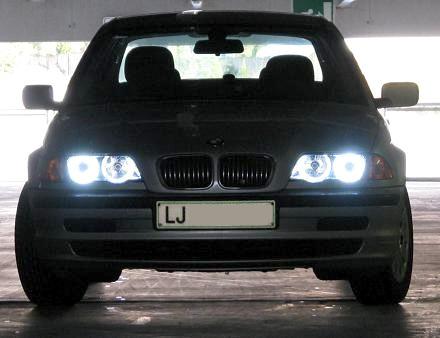

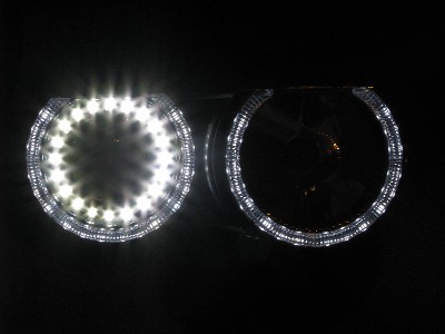

Sem imel tako zvezano (2 LED za 20mA + 470E) pa so mi pregorevale. Priporočam 50% povečanje navedenih vrednosti uporov.
Pri meni to izgleda takole (notranji celi obroči so 20mA LEDice)
