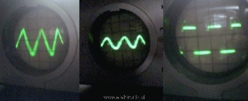

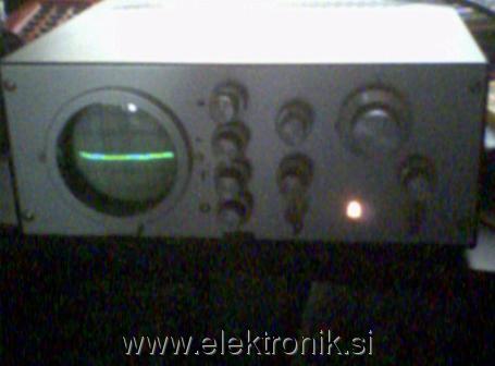

PrispevekObjavljeno: Sob Feb 14, 2009 10:25 pm    Naslov sporočila:   Odgovori s citatom
Zgradil sem preprost osciloskop po tej shemi.
Katodna cev je vsaj po lastnostih DG 7-32, oznak žal ni nobenih. Rešena iz neke razbite medicinske opreme.
Uporabil sem 3 x EF80 (končna stopnja x in y odklona in generator žage, in 2 x PC 900 za predojačevalnik odklonskih stopenj.
Sicer bi bilo bolje, če bi namesto kombinacije 2 cevi uporabil kombinirano triodo in pentoda npr ECF 80, (nimam nobene) ali PCF 80, ki jih imam kar precej, samo na transformatorju ni bilo prostora za dodatno navitje s katerim bi povišal napetost kurjave na 9V.
Mogoče bo kdo rekel, da ni najbolj pametna ideja greti s 6.3V dve zaporedno vezani kurjavi PC900 (po katalogu rabi ena 3,9V, vendar trafo za kurjavo (iz Ei Niš Korona Luxus) daje na svojem 6.3V izhodu, ko je obremenjen 7V in je vse skupaj malo bolj sprejemljivo.
Zaenkrat zadeva kar dela.
Moram pa še urediti napise na ohišju.
Pripenjam nekaj slik (se opravičujem zaradi slabe kvalitete - slikano s telefonom)in shemo v pdf formatu.
