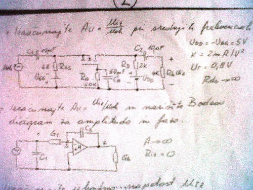

Prosim, da za spodaj navedene naloge pogledate, če so pravilno rešene. (No, dve sem rešil od treh.)
Zgornji dve mali slikci se navezujeta na img00027-20091115-1147.jpg.
Filemanager na tem portalu ne deluje. Sem sicer uspel naložiti gor slike, vendar upload ne nastavi linkov do njih, poleg tega pa javlja SQL napake.
Lp.

PrispevekObjavljeno: Sre Nov 18, 2009 12:54 am    Naslov sporočila:   Odgovori s citatom
Za zgornji dve sem našel rešitev, za tretjo pa še nisem ziher.
