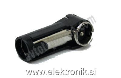

In to takle adapter

Tega imam v mislih ja. Kje bi se ga moralo sigurno dobiti?

Tukaj se da preko spleta naročit.
Drugače pa v kakem b*i*g**bang*u bi se tudi dalo dobiti ali pa v kaki trgovini za avto deli.

Mislim , da v vsaki bolje založeni trgovini za akustiko bi morali imeti takšen adapter.
Konektorji imajo isto št. priključkov , da jih ne zamenjaš imajo vodilo na različnih mestih in jih ne moreš zamnejati oziroma napačno priklopiti.

Ko sem jaz bratu v Fiat Punto montrial avtoradio JVC sem naletel na težavo, da je imel avto ženski antenski priključek radio pa prav tako ženskega. Uničil sem enega moškega tako, da sem iz njega izpulil konico in jo zapičil v ženskega in deluje 1A, ker če anteno izklopimo radijo ne lovi nič. Bi bilo pa vsekakor bolj pravilno narejeno z adapterjem.

Tisto "špico" lahko ponarediš tudi s koščkom masivnega vodnika, ustreznega preseka.
